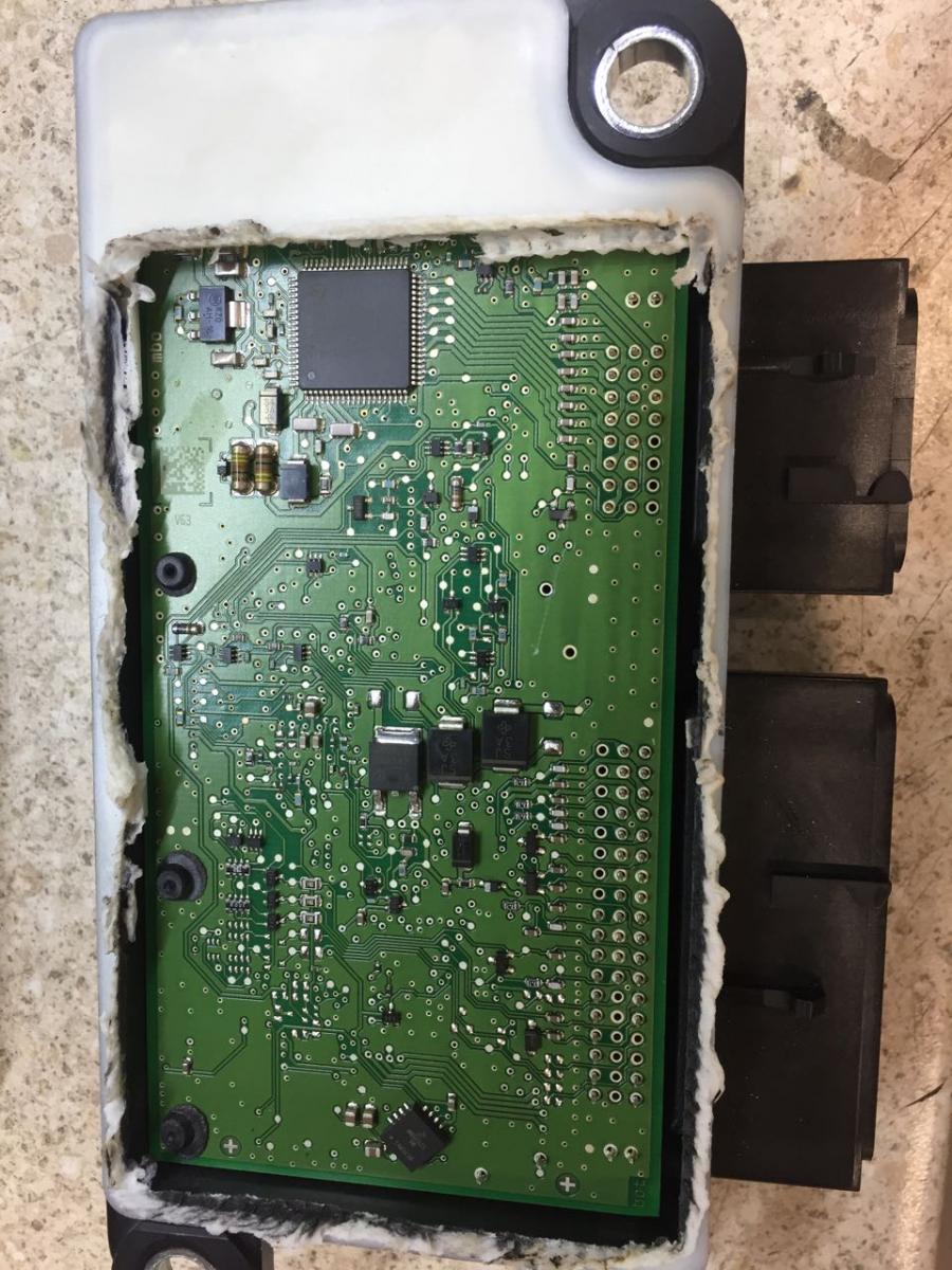

  1. Нижняя картинка это изнутри платы получается? Витя по Volvo пока клиента жду, катается с горящим аирбаг, и радуется что теперь полетела авто с обычным насосом.
  2. Ищется внутрисхемная подключка к блоку, чтоб данные перенести из родного в донор. Ошибка по преднатяжителю, НО внутри блока, т.е. замена. Теперь ищю внутрисхемно к нему подцепится и просто перенести данные. Либо кто может пин из ВСМ или E83 вытащить, попробую по розетке привязать. Считаны еепромы с помощью gm explorer, и попросили их не выкладывать не всеобщее обозрение.

  9. слесарку закончат и приступлю к srs, есть несколько файлов,
  10. vikx тему не закрываем, с машинкой ещё занимаемся, только завершили перевод с usa на европу , бензонасос поставили европы и удалили из программы модуль управления насосом.
  11. vikx Виктор, вызвал на пятницу, несколько дампов есть, буду пробовать записывать и смотреть что получится.
