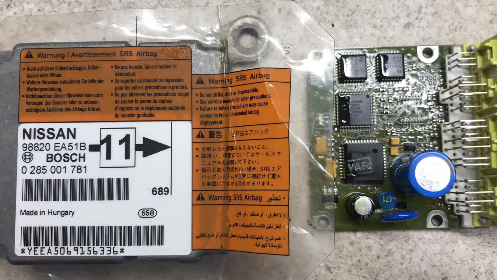

  22. Bosch 0285001781 _ 98820 ea51b 11 , Помогите плиз, у кого есть подключка внутрисхемно .
