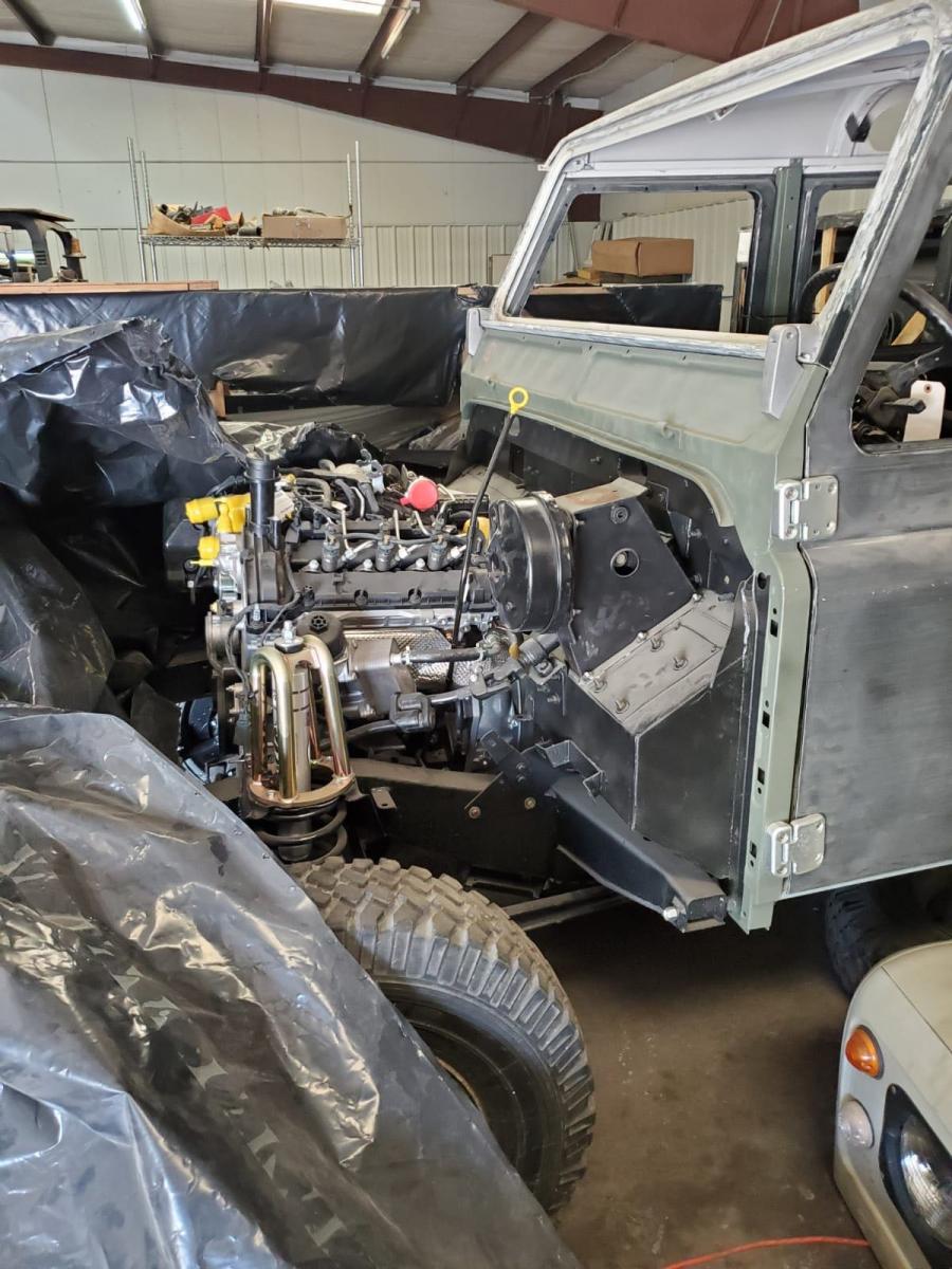

  3. по идее зверюга , так то корветовские моторы в них , но вот этот проект с таким мотором будет, покажу когда проект завершится.
  4. Дмитрий , там ещё в процессе сборки авто.

  6. Вообщем задача, 1. Иммо офф - решение всех задач 2. Ключи - но что должно ещё стоять, и где хранятся ключи у Jeep, из блоков только моторный 3. Принимаются все варианты - исходные данные ECU EDC17C79 (новый), коса моторного (новая), Двс (новый) , каким образом завести комплект на другом авто (не Jeep)
  7. Veles
    EDC17C79 Jeep 3.0 TDI

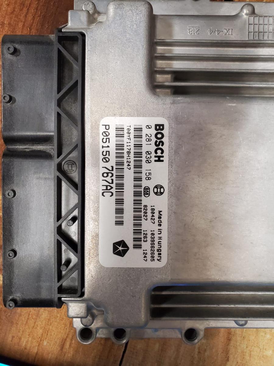

    Господа , добрый день ! Ищю иммо офф на данный авто. Блок новый теперь и вирджинг от этого блока есть, доступен не всем по соображением демпинга. Есть ли возможность иммо офф на данном блоке ? Для свап приобретен Новый двс 3.0TDI, коса моторного и эбу, соответсвено все новое. Вот каким образом если пойти по другому пути, создать иммо на джипе 2018 года, просто не знаю какfя система стоит , чтоб понять что докупить. И каким образом флеш залить ( и какую) ? Автомобиль оч далеко, но сделать надо, родственник, никак нельзя отказать. Читал 71м модулем

  9. yvm как на фото ECU ? если да, то под вакумником в моторном провода, меняют сопротивление (почему не знаю ) , прокинь два новых провода иммо.

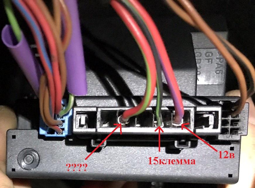

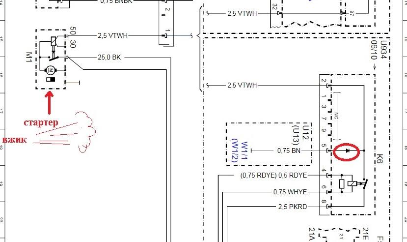

  15. Фуф... , закончил, замена замка, восстановление проводки, пинов, ремонт SAM, ремонт стартера , и ооочччень неоценимый вклад в ремонт Виктора vikx Последнее, что сделал это уже колхозная подтяжка на землю, долго мудрил с этим проводом. Так что можно закрывать тему.

  17. На одном из штекеров штекерного соединения X30/7(в воздухе пока повесил) есть +12 вольт, все блоки которые на линии CAN_B отцеплял, и все равно +12вольт остается висеть

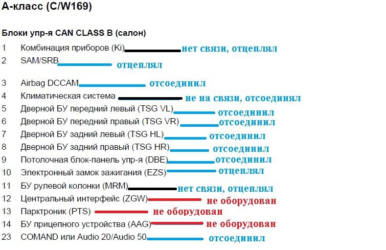

  18. vikx а можешь закинуть кусок где аварийка, она не работает, может с этого краю будет понятно где и чего. Вообщем на отсоединял практически все, 12в на одной шине CAN_B есть, откинул от штекерного соединения X30/7 , а вот куда она идет пока не нашел. на внутри салонной шине CAN_B 4.5в на одной линии , на второй 3.2в. Отцеплял Комбинацию Ki, srs, клима , MRM, Audio20, потолочную консоль DBE, дверные блоки всех четырех дверей, SAM/SRB. Также не на связи приборка_MRM_клима. И один из штекеров разъёма X30/7 отсоединен где есть на одном конце 12в
  19. Да ) но скорее всего надо будет ещё кусок, счас разберусь откуда взялось +12в на BN (коричневом) чтоб понять , нужно , на колодке X30/7 CAN_B (2й пин) . Пока ищю откуда там взялось прямое питание. распределение CAN_B нужно, не могу понять (два провода, которые по схеме BN и BNRD) на коричневом кто-то в систему +12в кидает, какие блоки на этой шине висят, уже вроде и как бы все по отсоединял. легенда на W169 , прикрепил, теперь хотя бы понятно какие модули находятся и на какой шине mercedes-benz-a-160-mt-95-l-s-fwd-hetchbek-3d-2008-2012.pdf

  22. B кто может глянуть распин по замку, в старфайндере нет W169 , а интересует данный выход

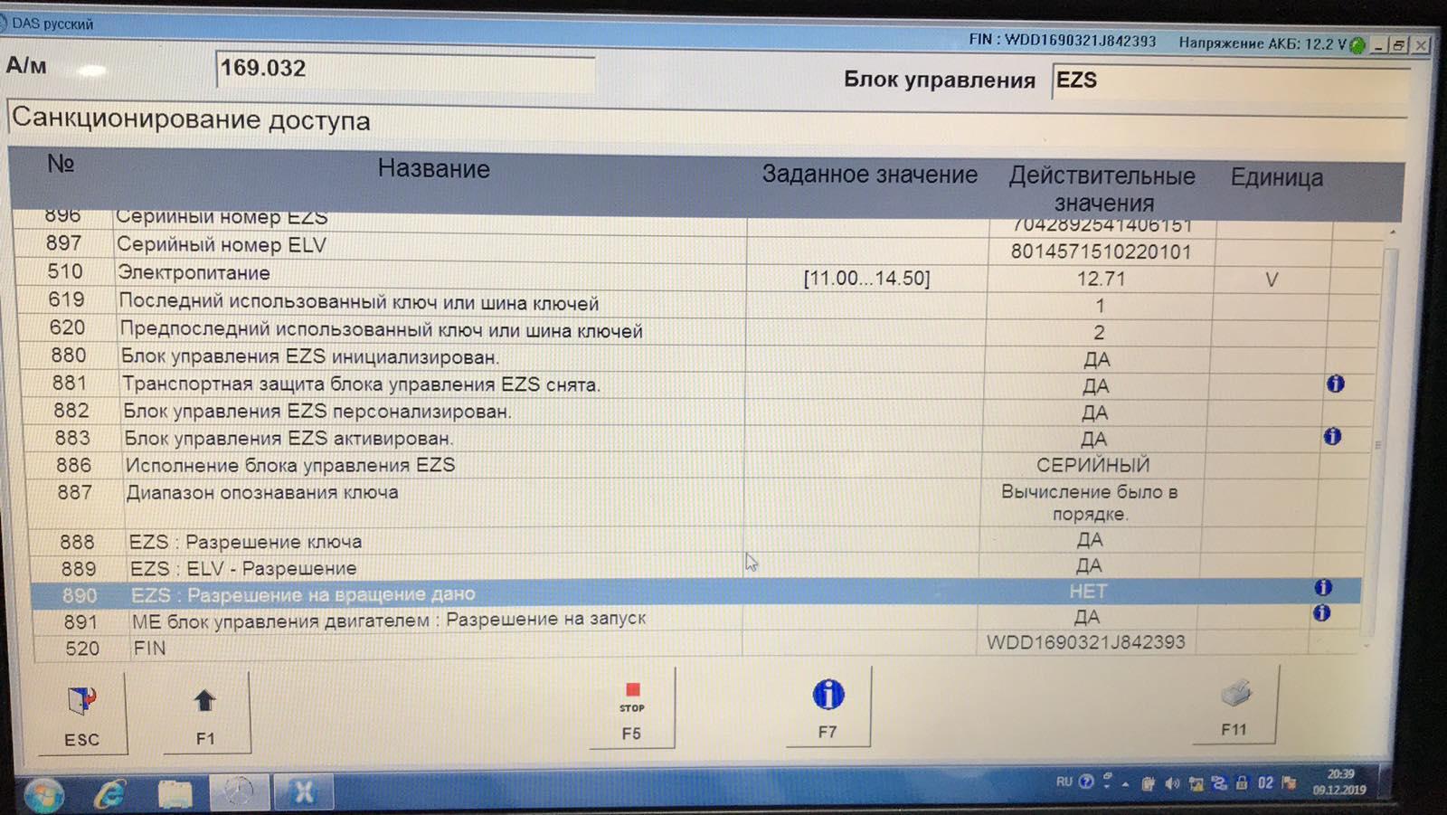

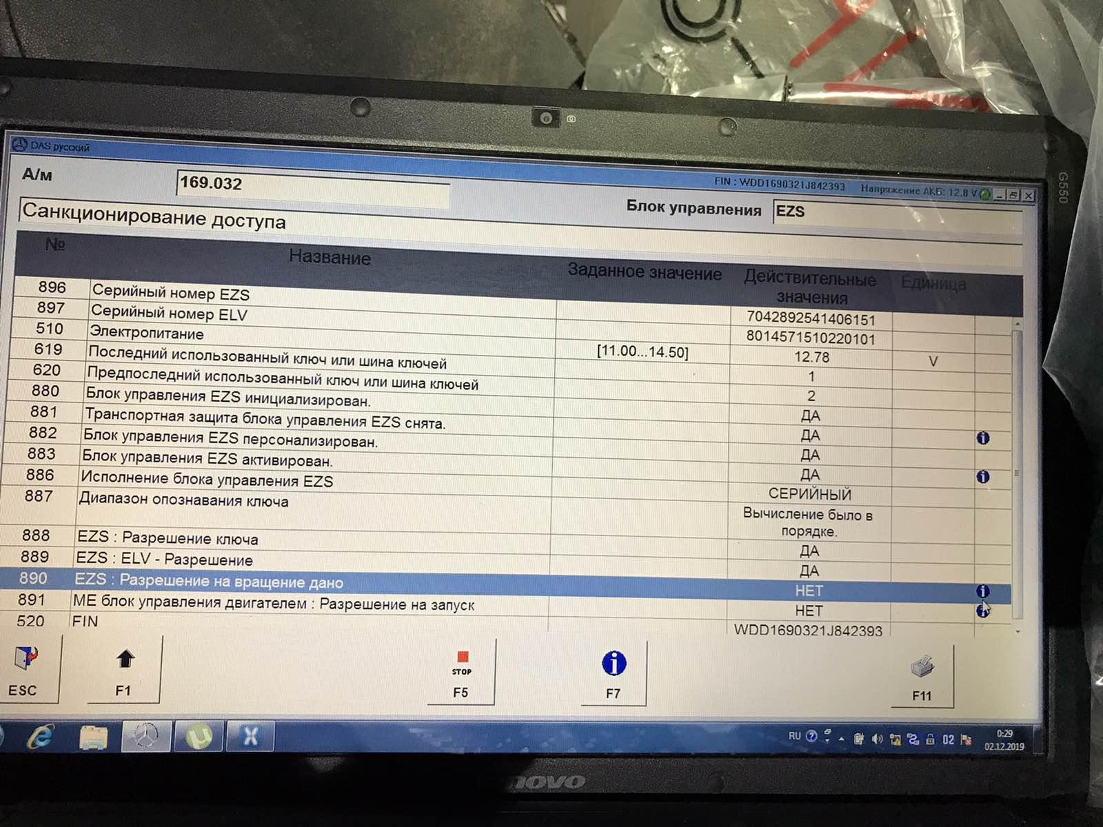

  23. Добрый день ! Привезли авто, не заводится и после аварии. Краша не увидел, да не все блоки на связи. Стал разбираться, кто-то залез в замок, соответственно он этой машинке в роли гетвея. Привезли замок б/у , перезалил флеш и еепром , все блоки на связи появились. Приборка только не стала светится (пока не понял почему) , ELV отрабатывает. Дамп родного и донора (у замков одинаковые иденты) прикрепил. И два скрина, до замены замка (моторный-запрет запуска) , и после замены замка (EZS- запрет запуска). Не могу понять где засада. Замок родной.rar донор W169 _ v1 st12_169_545_23_08.rar
  24. Можно закрыть тему. Замена и привязка б/у BCMii помогла. Теперь можно снимать АКБ , и смело работать, ключи не теряются. Взаимосвязь, конечно, немного необычная.
