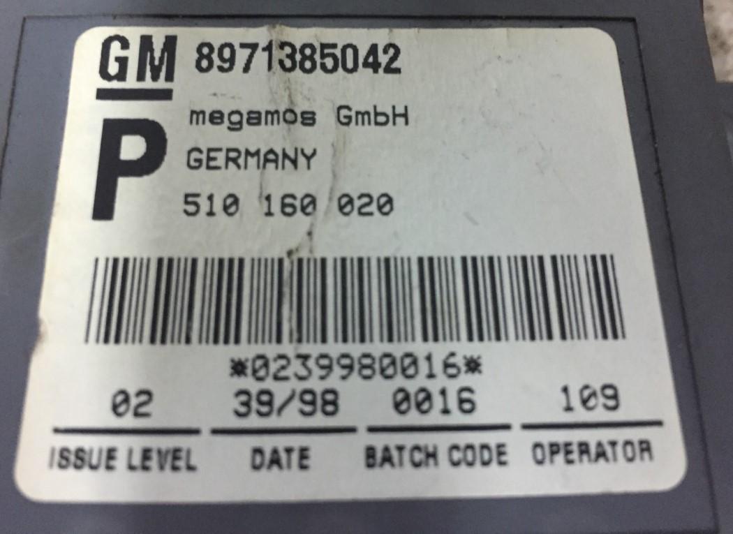

  9. Бензин 6VD1 (3.2L, V6). Ошибка по иммо B0007 - Immobilizer control module/engine control module (ECM) communication. Два родных ключа есть, иммо считан, связь между ecm и immo есть, пин 3723, опком говорит , что неверный. А лаунч его принимает, но вот сброса есм нет. Tech не может провести сброс есм, ключи стирает и записывает. Возможно иммо оф на данном авто, кто нибудь сталкивался ? В есм проц 185 16196452 маска е87j , дамп иммо и фото шильдов прилагаю. 93LC46B_Immo_8971385042megamos.BIN
