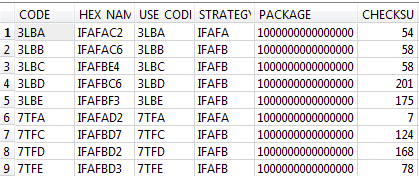

Всем добрейшего. Ищу сток IFAFBB2.
его бы к IDS подцепить чтоб с сайта забрал сток, скорее всего и название может быть другое
Не подтягивае. И в файлах калибровок IDS его нет,только для автомата, а у меня механика.
Оригинал пользуем , что не подтягивает ? Должен подтянуть, тогда из IDS его выдернуть потом.
Просит подключить VCM I  у меня второй. Хозяин не стал ждать, машина нужна. Ездит пока так. ЭБУ в пути.

понятно, ну тогда только Эбу дождатся, и да может только попросить на дорест всм1 (древность) . О и кстати , форскан у нас теперь тоже имеет обращение к базе, им можно было попробовать обновление поглядеть а есть ли , либо поробовать сток ещё раз качнуть и залить. Хорошая мысль приходит с утра с кофе и с сигареткой )))

Интересненько. Попробую форсканом, как приедет машинка. Спасибо.
