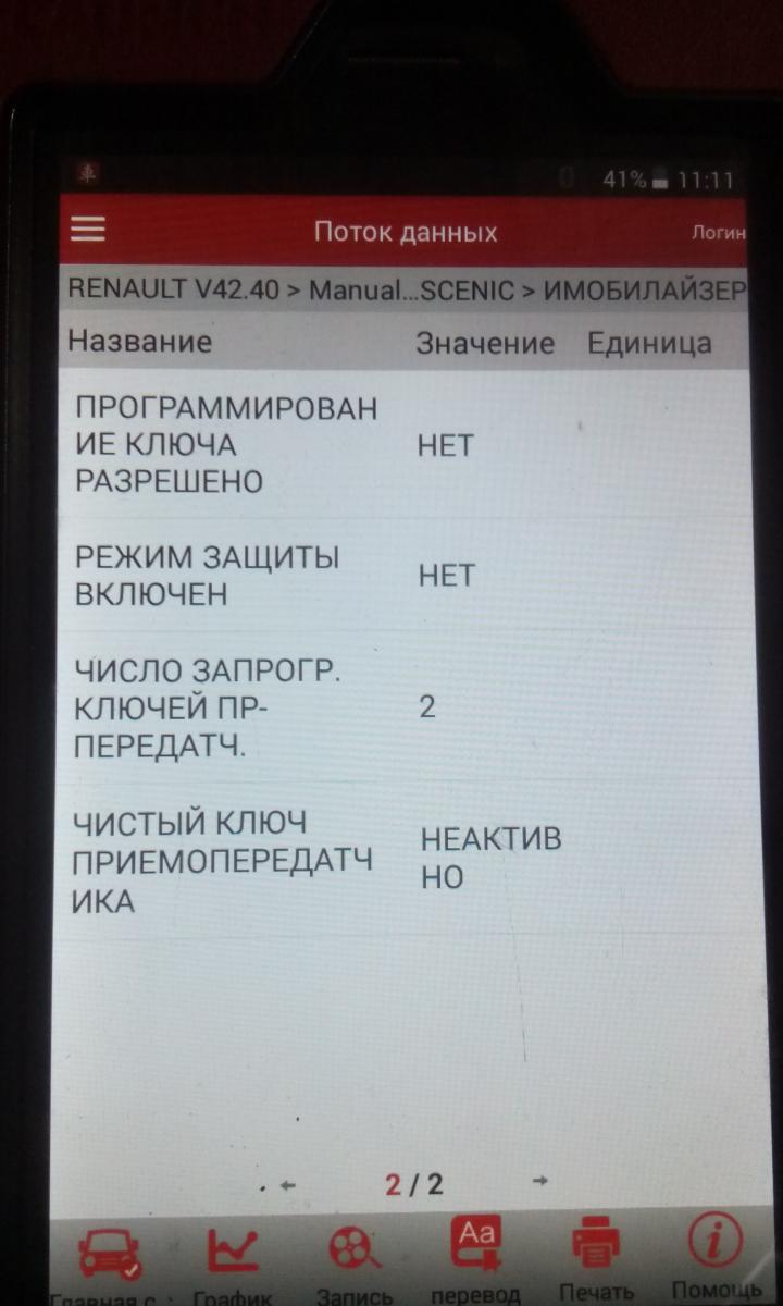

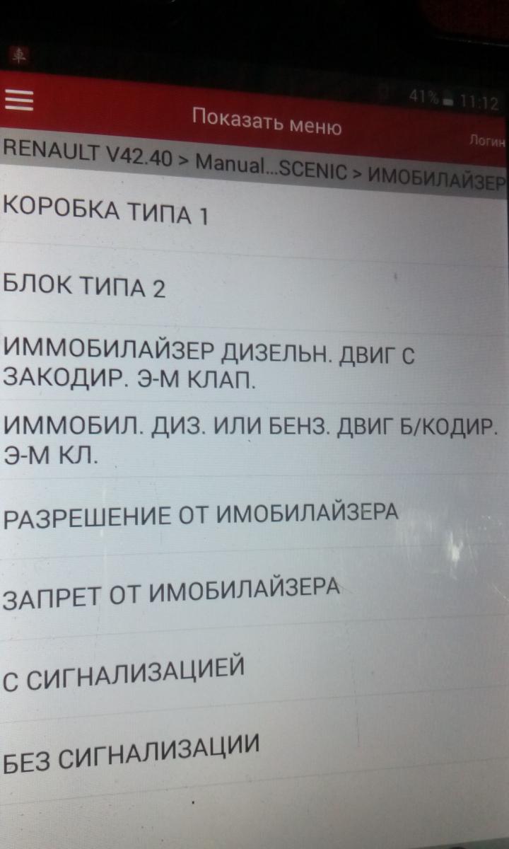

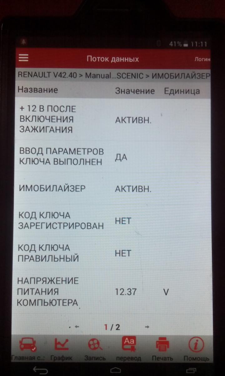

Нашли родной софт со старого ЭБУ,зашиваю, не заводит . ошибок ни каких нет...Stoc.bin
Прилагаю скрины иммо
5 часов назад, KYBORG сказал:
не заводит
Иммо не связан с моторным. Нужно их согласовать и обучить ключи.

3 минуты назад, velcom сказал:
если иммику труба ни чем вы там не наколдуете !
Судя по скрину иммик код ключа читает. Вероятно еще живой
надо снять антену с замка и посмотреть изменения после  включения зажигания !
так же сравнить накачку до и после))
