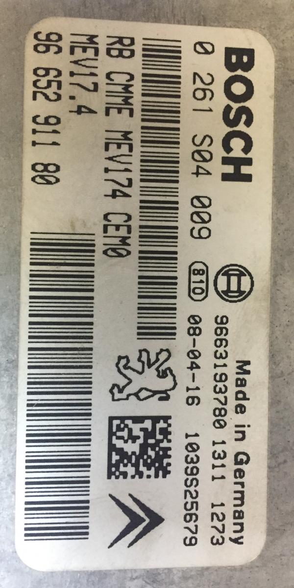

@Veles Рома, так не пойдет. Правила едины для всех. Оформляем тему правильно или я ее удалю.
Причина: нет идентов, нет считанной прошивки (фулл), нет даже фото шильдика блока. Ну что это такое?
Безобразие просто!
Виктор, добрый день ! Извиняюсь. Фото блока прикрепил. Не вскрывал для чтения ещё , машина находится на другой станции, притащили блок. Ну и соответственно вопрос, есть ли возможность на таком блоке сделать virgin или но иммо ? Блок не вскрывал, идентов пока нет, если кто может помочь, тут же займусь и считаю. Не вскрывал по некоторым причинам. Если возможно, то сразу вскрываю. Заранее благодарен за помощь.

@vikx Результат который услышал по телефону почти дословно, машину всю облазили на предмет поиска ошибок, Моторный по иммо ( прыгает значение код верный код неверный, или повисает в ожидание от BSI. Can веревки прокинуты поверх вместе с пинами, (видел как делает, вытаскивает пины из разъёма и витую пару втыкает свою) питание не пропадает. Питание high low в норме, все опроные напряжения не плавают, массы все на месте и перебраны.
Так и при чем тут иммо офф или новым блок, они что блок другой ставят, меняют  ?
@vikx блин сорри, Виктор ещё раз извиняюсь не дополнил информацию, соответсвенно веел в заблуждение, каюсь, поставлю себя в угол. Созвонился, вот почему и спросил вначале без вскрыттия, так как попросили, если точно можно, то вскрывать и делать. Если нет, то вернут блок.

Пока моторный не сдох окончательно, нужно вытащить его  полный образ (сингл).
Кроме того и с BSI тоже по возможности вычитать еепром.
Хм... чего-то у меня скорее всего пятница ) я ведь клонировал им не раз, и впринципе, перелить то в два счёта )

ок, сейчас везут старый блок !!! и тему сделаю, фулл выложу. СПАСИБО !!! Меня просто второй день GM прибивает, вот голова и не варит )
С такой проблемой, не однократно выручал Slavik K. На этом форуме не нашёл его, но на других тематических под этим ником. Без вскрытия не сделаешь
Изменено пользователем Jonny_D
@Jonny_D Это понятно, что вскрывать надо. Да тут я изначально, чего то затупил, сейчас старый привезут и перелью фулл.
Вопрос, решен. Перелил, все в донора. Машина завелась, поехала. Перезалил галлетой.
