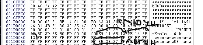

  4. в строке АD0h "00" нужно оставить, только сдвинув их на 2 байта вправо( в новом блоке так сделано, по этому я и в кальках так делал)

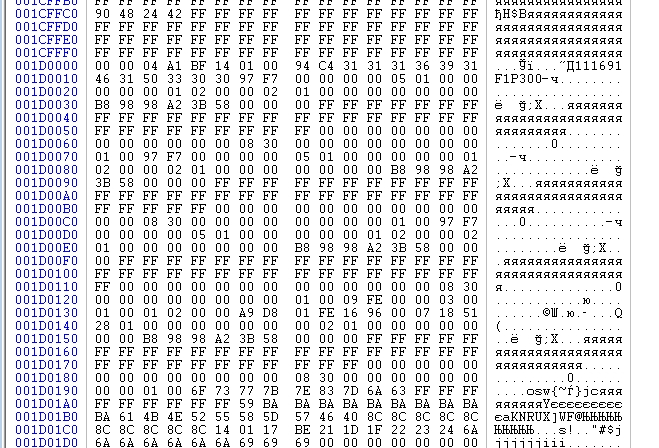

  15. хз что...ты бы дамп выложил после прописки ключей....ключ прочти и покажи...а то млин как то одни слова.... чем диагностируешь, какие ошибки по блокам участвующих в связке иммы?

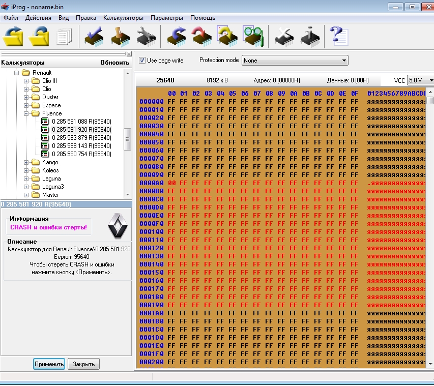

  17. вот тебе дамп нормальный, со смартовской машины, личный...SAM4CL0A Е2 сток.rar логин уже сам думаю там увидишь(скрин выше).. заливай, обнуляй и заводи.
  18. вот логин и ключи...
  19. достаточно только одной верхней области!
  20. вот именно что родной вроде от простого иммы
  21. по поводу пина-он находится в этой области... я просто щас не на работе, точно не помню, завтра скажу.. а процедура обнуления моторного там простая, даже ланч делает без проблем. вводишь пин моторного ресетишь и уже потом свой родной вписываешь, вместе с вином.
