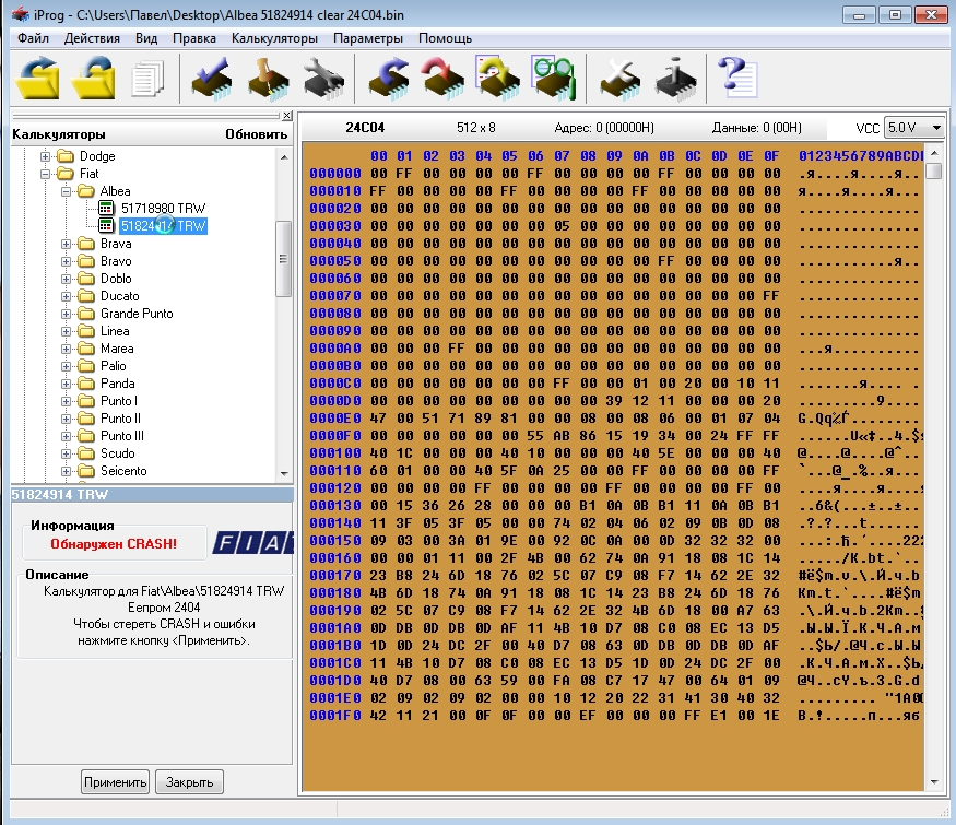

  3. спецом вот включил копм..смотри сам это твой типа "стертый" явно уже кто то "накодировал" в онлайне MDI ))))))))))))))))))))))))))) с паролем да и сам дамп твой убитый ...вот близнец:96810868.rar
  4. Если мигает, то возможно кодинг стерт или вин... Просто посмотреть не могу- с айпада зашел, в гостях.....

  10. может дамп не родной? Другой пробовал лить?
  11. блок обнуляется не разбирая... делается любым оборудованием начиная с ланча. неужели влом включить прибор и пройтись по меню иммо?
