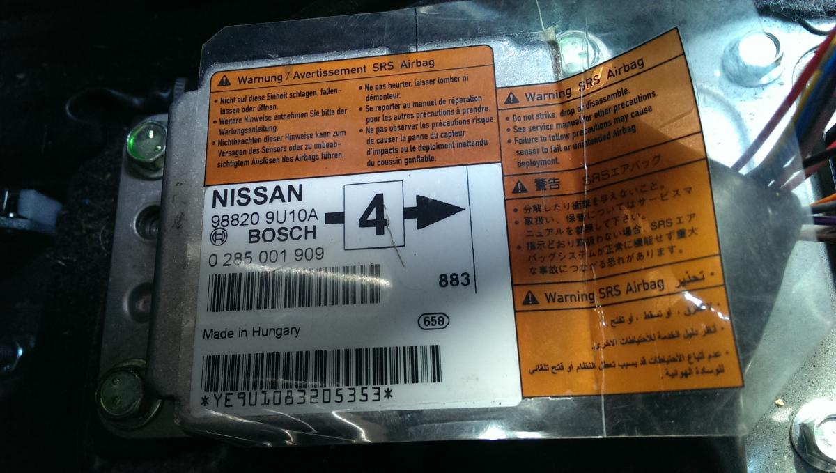

  1. Парни-выручайте!есть схема на проводку srs? Моргает пузатый-хоть тресни. Висит ошибка и не удаляется- B1035 crash zone Sen (comm fail) Я так понял-передний датчик удара? Стоит по центру, пробовал заменить другим, не помогло, отключили датчик, висит одна и та же ошибка.
  2. Ситуация в следующем, клиенту делали авто после аварии и поставили полный комплект с донора. После всех манипуляций он принес родной блок(который сегодня потер) Вопрос, может этот блок не стать из за того что был не родной? (по вин коду и т.д.) стоял блок с донора а родной блок

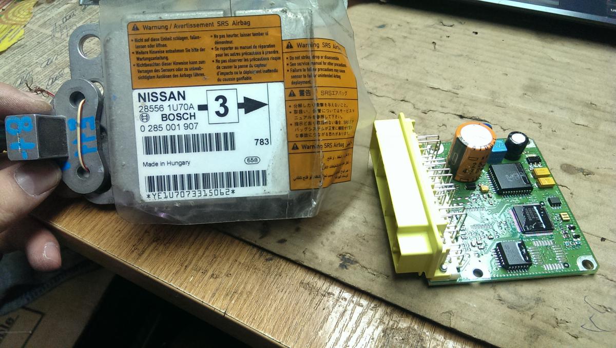

  4. Походу так и есть, он не доработан(есть доп микрухи для кар-прг) Сча Х-прогом попробую.
  5. Парни, че за дела? микруха гавкнула? Считываю дамп-он пустой (000000000) пытаюсь закинуть присланный дамп(дал добрый человек выше) записал только пару нулей, остальное ерор! скрин-
  6. Парни, дайте дамп на данное чудо, видать кто то лазил уже(следов выпаивания нет, видать внутрисхемно)память паустая (((( блок 0 285 001 907 мик 24С08
