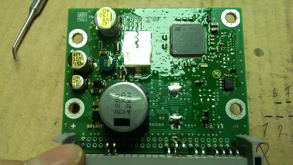

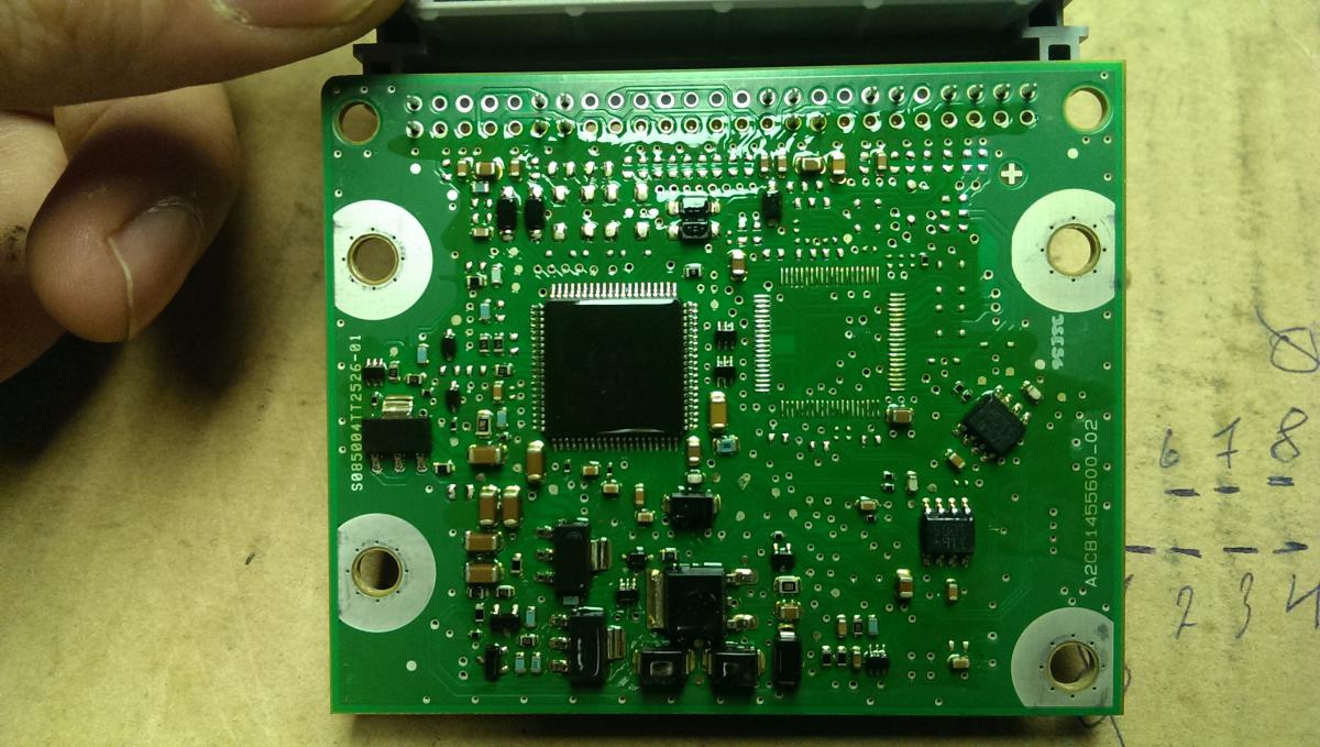

  16. Да мне сегодня прям визет с блоками))))) SUBARU FORESTER SENSOR 98221SC090 150300-4150_R5F61721FPVТак же интересует, схема подключения(или даташит) и каким прогером читаь можно.(в наличии X-prog m. UPA) п.с. фото позже выложу.

  18. Нет не по кану, а по точкам. Только точек там таких "вообще нет" Там другая плата, отличается, и № блока тоже отличается. Мож перенести Тему в закрытый раздел и обсудить? ведь тема актуальная? и про приблуду свою раскажи))))) мож закажу экземплярчик)))
  19. Новый драйвер 900р. и до 60-ти дней доставки)))
  20. Всем привет, нужны точки подключения к блоку(не к процу) Х-прогом или UPA Проц там стоит SPC560P50L3 . он же я так понял- MOTOROLA_MPC5604P. Есть схема под такой же блок но! различия начинки. Фото своего прикрепил. В PDF это похожий блок с точками подключения (не подходит)Renault_Airbag_SPC560P50L3.pdf
