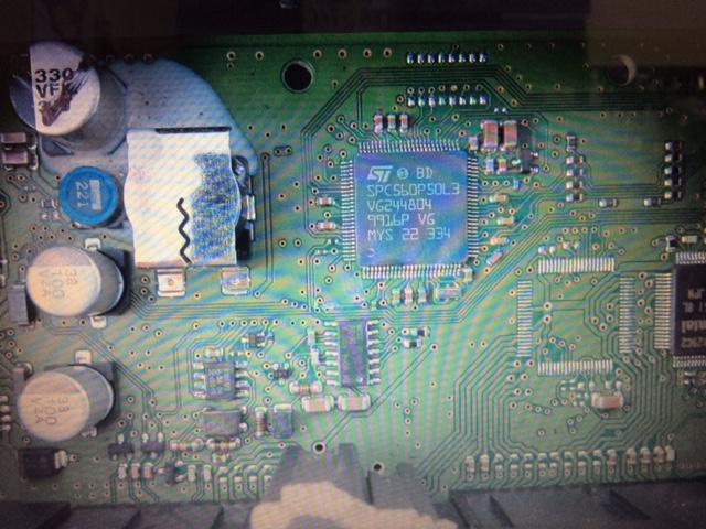

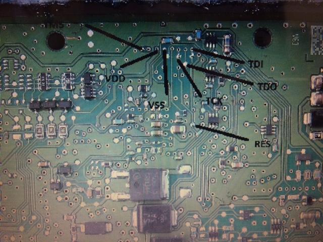

  23. Ну да, там процессор SPC. А подпайка с другой стороны, там где ты разломал )))), причем так грубо разломал, снимается задняя крышка трудновато, но можно и аккуратней )))).
