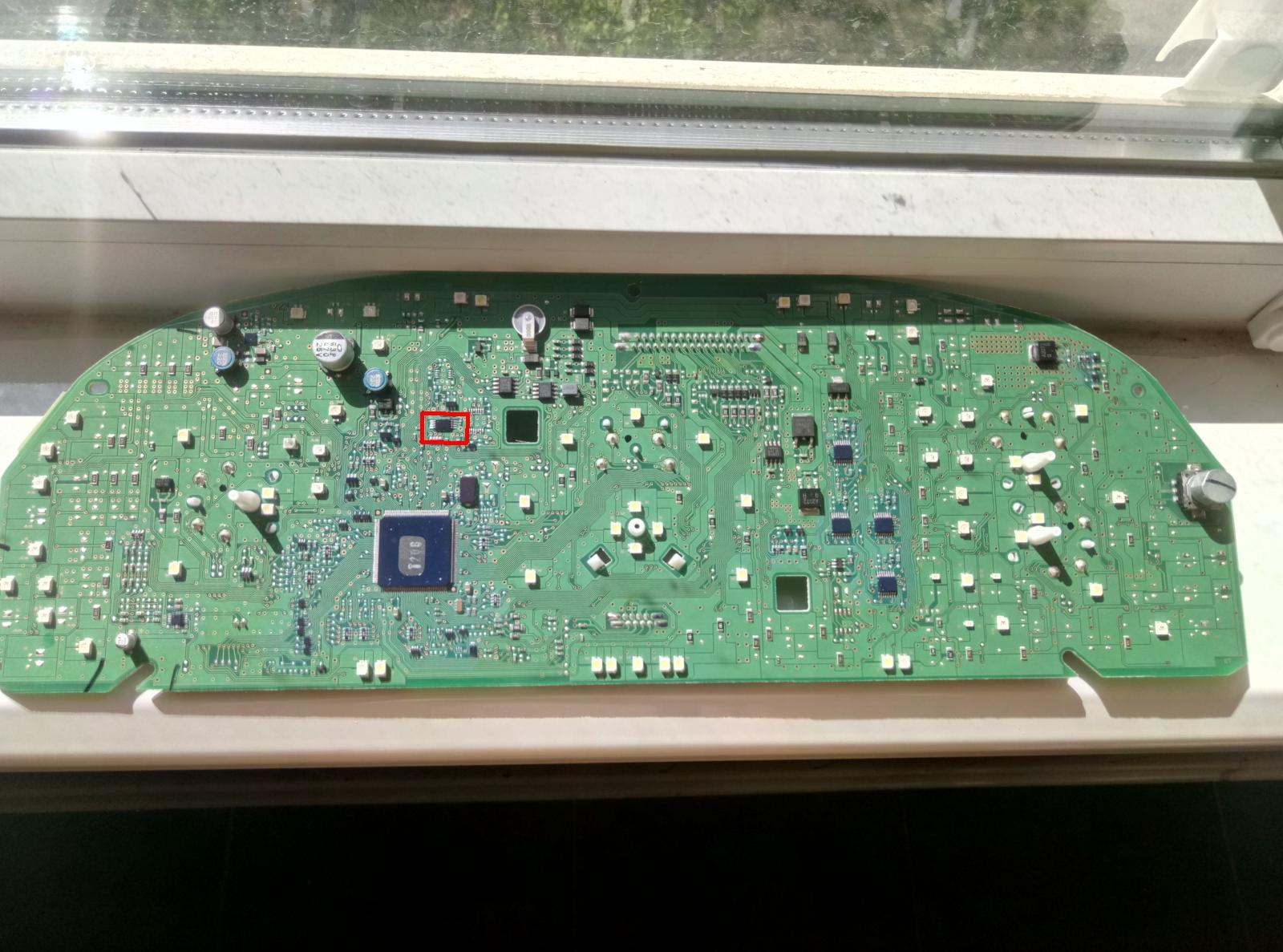

  14. 78100-t3l-c310-m1 вот этот номер.
  15. Пока жди, я сделал запрос на зарубежные сайты....

  21. Номер приборной панели где ? Внутри какая еепром 93с76 ? Чем читал дамп ?
  22. Вот тебе еще картинки, изучай..... CONNECT.rar
  23. У тебя в панели должна быть еепром 93с76 или с76..или 93с86 ...с86..По моему её даже видно, на твоём плохом снимке, не видно ни чего, восьминогая микросхема .
