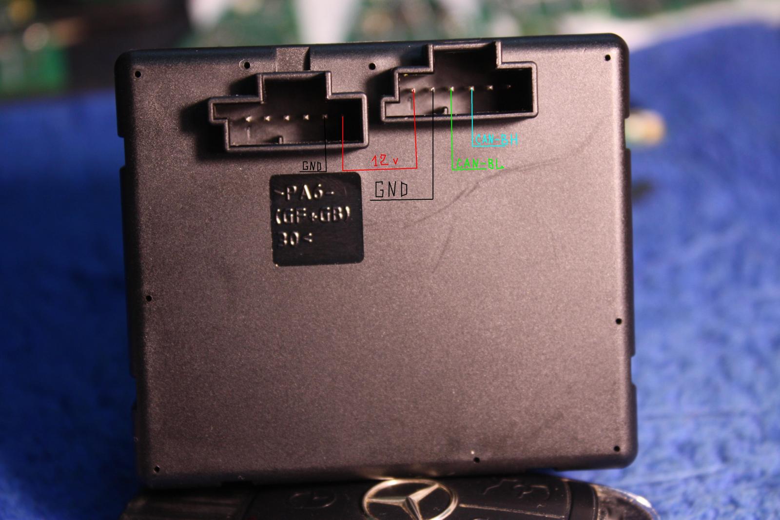

  20. Ни чего уточнять не надо, какая разница какой программатор, подключение одно и тоже ...!!!!! Вот еще подсоединение на Mercedes EZS A 164 905 16 00 после 2009 г.
