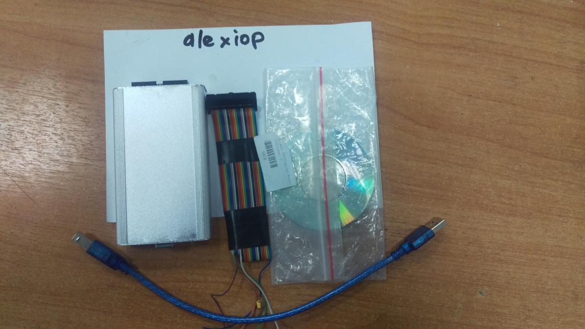

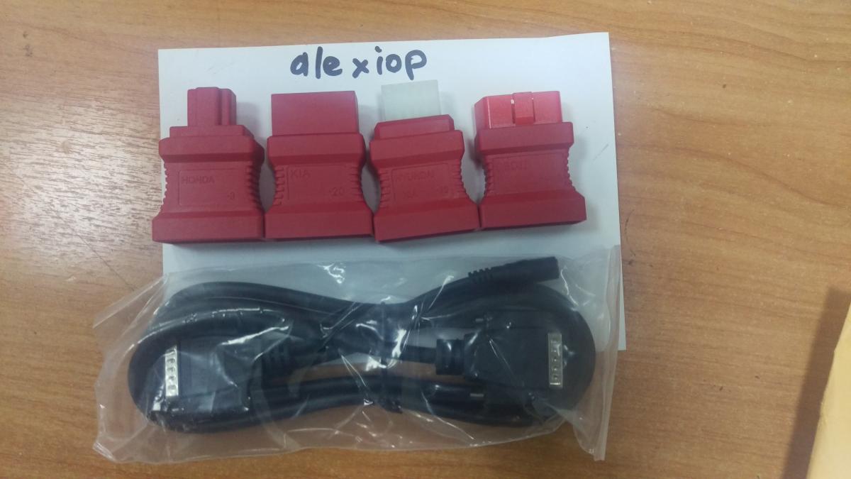

  10. Надо было-Просто внешнее-питание дать на прибор!
  11. Да чё вы все над чуваком глумитесь?!?!))))) Ну тинька там 2313. Надо просто продолжение ждать, когда ее прочитать станет вопрос))))
  12. CG100 продан : Виктор Остались провода- хороший вариант для тех кто продает X100 после обмена на PRO версию! Не скупись поторопись, покупай живопись!)
  13. Renesas мой поддерживает. Тот что поддерживает все типы стоит 450$ Этот стоил 230, сейчас 205 http://ru.aliexpress.com/item/2014-New-Arrival-Airbag-Rest-Tool-Renesas-SRS-Computer-Repair-Instrument-V2-16/2030530919.html?spm=2114.03010208.3.42.TQVYOQ&ws_ab_test=searchweb201556_1,searchweb201644_5_505_506_503_504_301_502_10001_10002_10016_10017_10010_10005_10011_10006_10012_10003_10004_10009_10007_10008,searchweb201560_2,searchweb1451318400_-1,searchweb1451318411_6449&btsid=2973bb36-0066-4542-a8ad-84c986b386f9 вот здесь куплен
  14. Собственно по интересному стечению обстоятельств остался полный набор штекеров и провод от X100+ Для того кто решил купить X100 без проводов идеально! Набор проводов 5000р с моей отправкой Китайский программатор CG100 версии 2.16 Проверен был на двух блоках- работает. Продаю по причине перекрытия другими приборами. Стартовая цена 9000 с моей отправкой. На все рассмотрю предложения обмена. На приборы по ключам, пробегам и тд. Можно с доплатой в обе стороны
