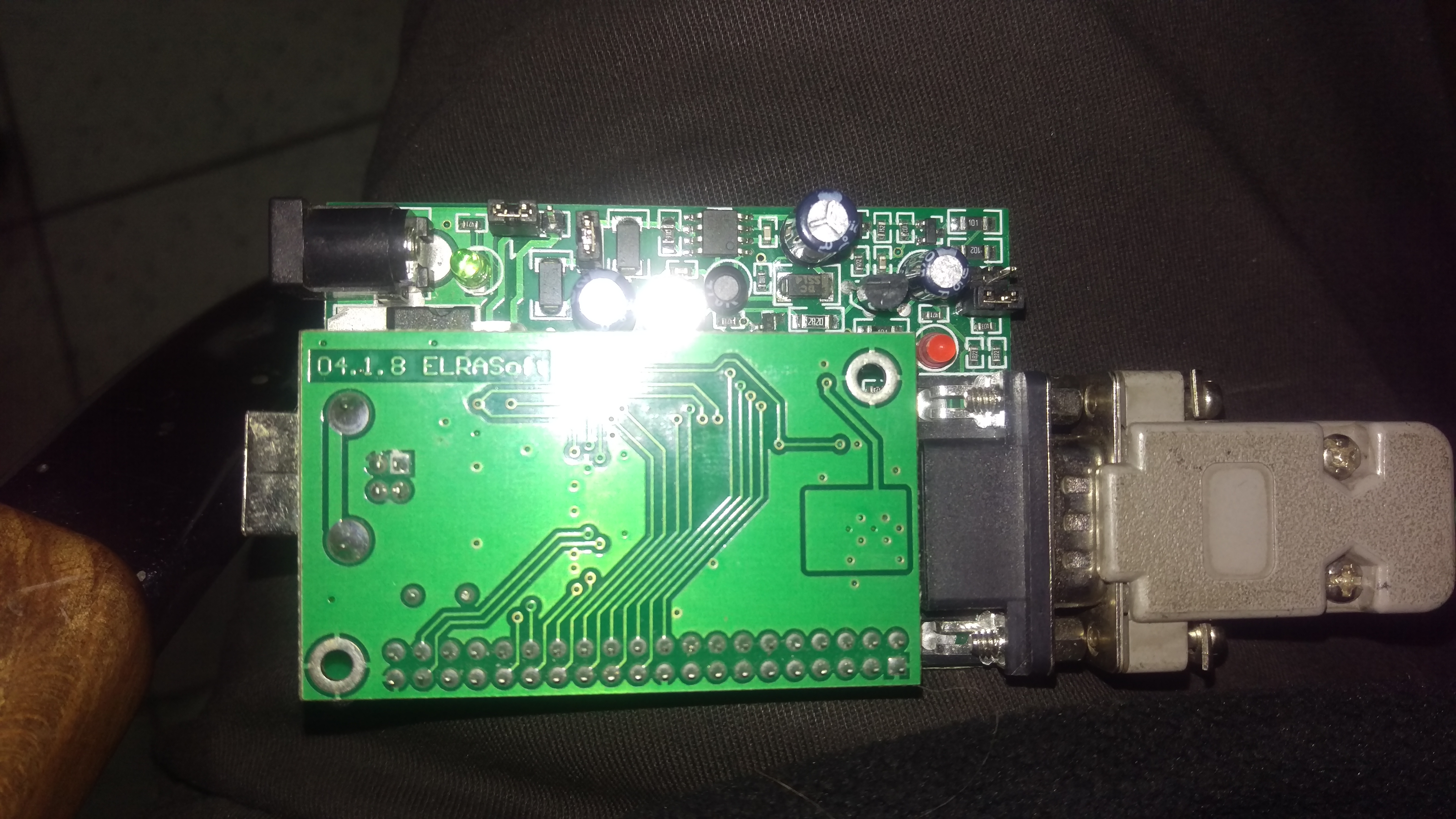

  10. alexiop
    маз pic18lf2520
    Делал такой без проблем Mini Pro через ISP - только внешнее питание надо давать , Не хватает питания с самого прогера вот усе как в первом фото только VCC отключили от прогера и подай с блока питания 5 вольт на него.

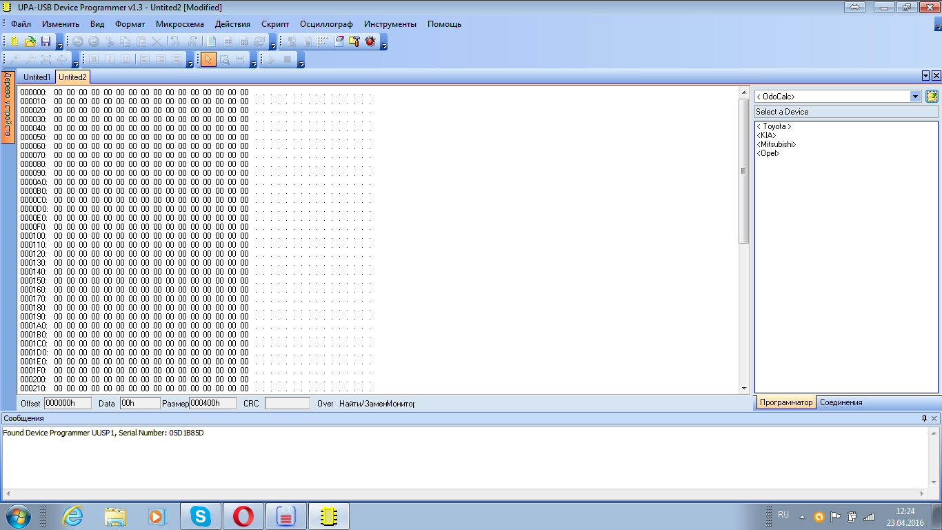

  13. Продаю оригинальную UPA USB, расписывать особо нечего- работает как АК47. К ней привязаны калькуляторы по ODO от уважаемого VVlad, все переоформлю на нового владельца. кальки Toyota, KIA, Mitsubishi, Opel (c обновлениями и тд) Цена видится в районе 7000р с моей отправкой Фото прилагается Торг обмен и предложения рассмотрю.
  14. Сколько денег за диск?
  15. А ноги поднял ? И обязательно внешнее питание на блок подавай. Две ноги надо поднять обязательно

  20. пины 60 и 62 поднял? (выводы 10.1 и 10.2) Обычно с внешним питание и поднятыми ногами нет проблем...
