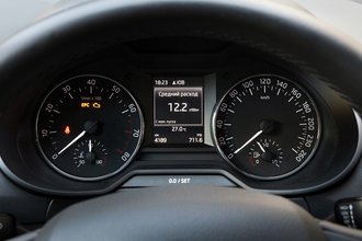

  18. Вот такой щиток
  19. alexiop
    Skoda Octavia 2013
    Собственно просится на смотку- что там меня ждет и чем его можно сделать??. Спрашиваю чтобы не выглядеть в глазах клиента стрёмно! Щиток с одной большой кнопкой снизу
