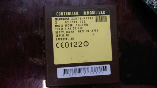

  1. Тему можно закрыть. Решение вышло коллективное! Проблема в физически убитом иммо! Пара будет выложена в закрытом разделе! После замены микросхемы TIRIS S57780 и правки дампов и ремонта проводки авто возбудился!

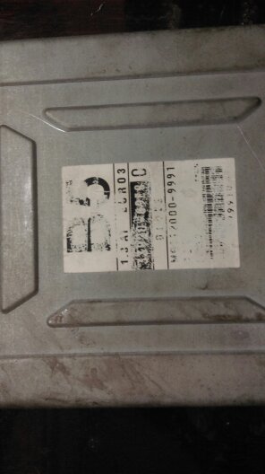

  5. Разыскивается рабочая пара от сего авто. Родные дампы косые -сравнивал с множеством скачанных ошибка 1621 в моторном На моторном затерта этикетка Иммо 33970-60g03 В архиве родные дампы Спасибо за отклик! SuzukiSwift2001.zip
