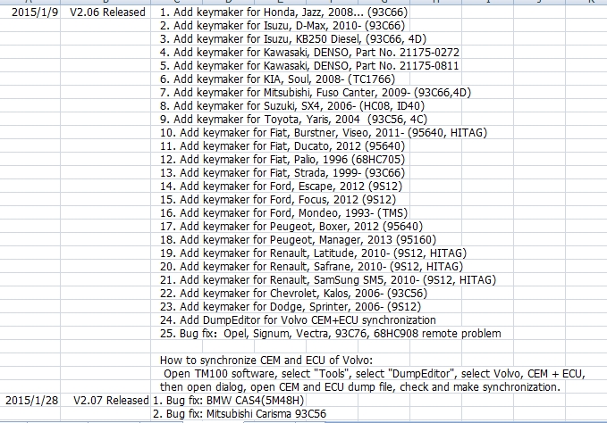

вот может кому надо последняя версия  2.06
Сначала устанавливаем Full 2.05
Потом в папке с установленной программой подменяем TM100.exe На версию 2.06
Full_2/05
Update 2/06

Очередное обновление
Заменить TM100.exe
Changelog:
1. Bug fix: BMW CAS3+ all key lost key maker by ECU dump 2. Bug fix: Some types TEMIC 11 reading
3. Add disable key position for BMW
Note:
This version inclues firmware update. Please DO NOT disconnect PC   with TM100 while updating.
How to disable key position for BMW:
1. Select Tools, Dump Editor, BMW, disable key position
2.Open CAS dump file,select key position to be disabled .          Click button ”Disable key position ”,and write back new generated file to CAS.
TM100 v2.08
