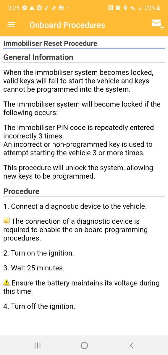

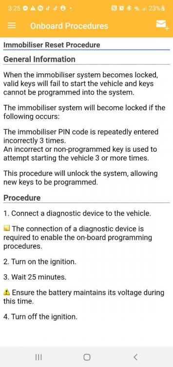

8 часов назад, ayashiko сказал:
Я её в отстой ставил после програмирования ключей.
Изменено пользователем stk7554
Ну вот прописали ключи поставили её в отстой с включенным зажиганием.
