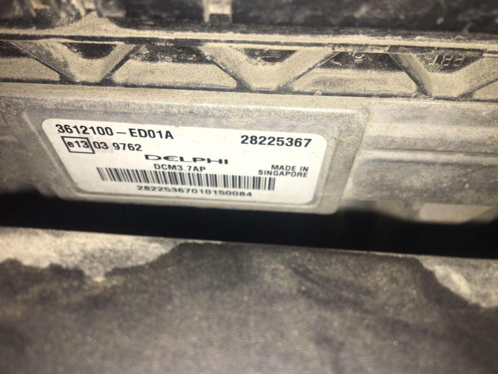

Притащили с незапуском Great Wall Hover H5 AT - DCM3.7

Иденты - 3612100-ED01A_K5A00111D2V10200_UQA08B03
Можно ли залить вместо неправильного софта 3612100-ED01A_K5A00111D2V10200_UQA08B03?

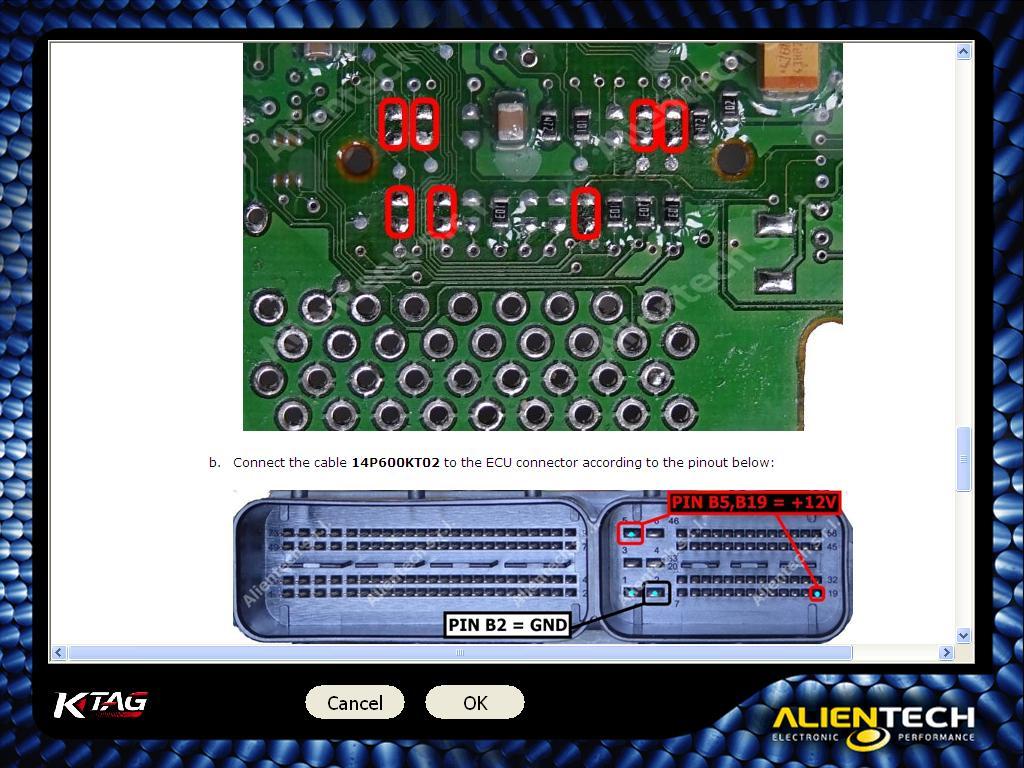

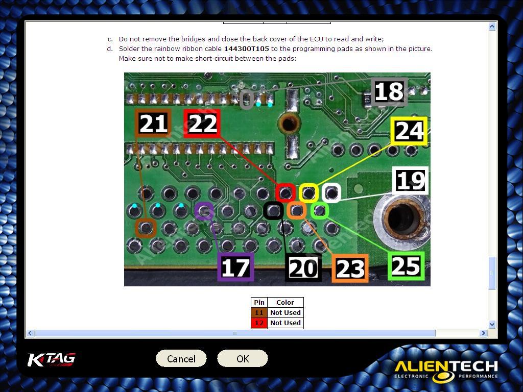

Если так, то процессор не переходит в бут режим, что при подключении K-Tag-ом очень странно, подключение правильное?
2 часа назад, ayashiko сказал:
 С оригинала подключение отправил, но прибор у ТС не ориг.
Подключал так. Пробовали два разных ктага, один точно рабочий 😃
Ток потребления при подаче питания поднимался до 0,38 - 0,58А, но ответа никакого не было
RENESAS R5F72513BG там
