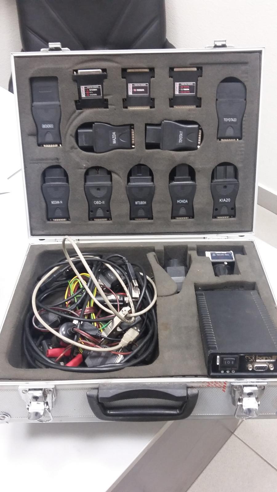

  15. Продам Bars III Pro Полный комплект. В адаптере KIA-Hyunday давным-давно сгорел один транзистор при попытке прочитать SRS на какой-то KIA. Адаптер по-прежнему работает, диагнозил им другие машины по ДВС, с другими системами не работал. В остальном - всё в порядке. Брал в 2010г. в Екатеринбурге на Eksacom Уже два года стоит без дела. Обновы только те, что были бесплатными в первый год. Предлагайте свою цену. Мне он не нужен, а кому-то, мож, и пригодится. В личку, плз.
