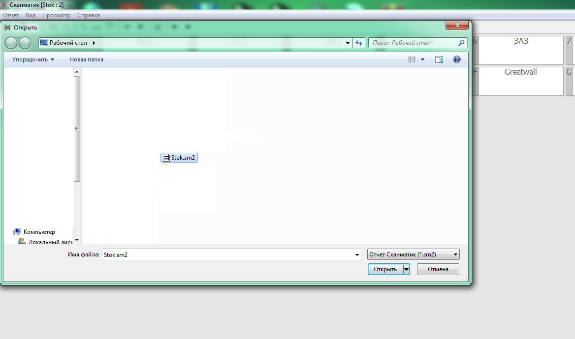

Как пользоваться Сканматиком для того чтоб конвертировать его логи в формат csv.
Нажимаем кнопку меню "Отчет", выбираем "Открыть".
Выбираем файл "Отчета"
Нажатие правой кнопки мыши выводит такое меню
Открываем в любом редакторе и исправляем, ("") на ("-") все это без скобочек. Если не произвести такую замену то будут пропуски в данных.
Вариант без доработок файла csv
Вариант с доработанным файлом csv

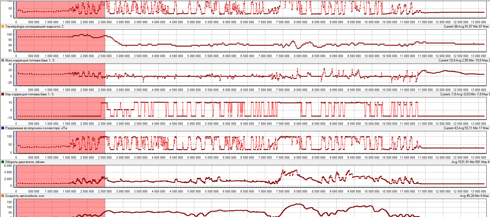

Вопрос с отскоком интересный.. Лог снимал в примерно таком формате 5 мин ХХ - 10 спокойной езды - 10 мин тапок в пол.
По идее, в последней части отскок быть обязан.... Обязательно проконтролирую
Логи снимаются на 3 или 4 передаче с 1500 до максимально возможных оборотов.
Чтоб видеть проблемные места. А если все время ездить чтоб педаль газа была то нажата то отпущена то лог как минимум не информативен, либо очень много времени нужно для его анализа и найти проблемное место.
