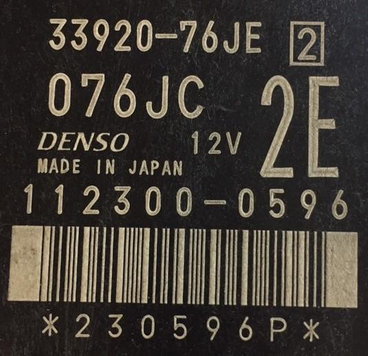

Добрый день ! Необходимо иммо офф.

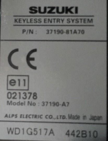

А именно, горел авто в подкапотном пространстве, пучок моторного выгорел, абс блока нет на данный момент. Восстановил запуск. Но горит иммо на приборке , соответсвенно запуск и тут же глохнет, в эбу при этом ошибок не регистрируется. Есть ещё небольшой блок keyless entry. Возможно иммо и организован с abs, но тут полный венегрет с машинкой, теперь её завести и дальше отдать чтоб собирали. Плизз хелп.
4E22A3AL2R70_SH7055.bin
SH7055_93C56.bin

По брелоку (радиоканал)
• Все двери закрыты.
• Ключ зажигания выключен.
• Боковая дверь водителя разблокирована.
1)Открываем только водительскую дверь.
2) Отсоедините отрицательный (-) кабель от аккумулятора.
3) Через 30 секунд выполните следующую процедуру в течение 60 секунд
секунд.
a) Подключите отрицательный (-) кабель к аккумулятору.
b) Управляйте ручкой дверной ручки боковой двери водителя от замка, чтобы разблокировать.
c) Нажмите кнопку «LOCK» на передатчике и подтвердите, что
управляемый из замка для разблокировки.
d) Переместите ручку дверной ручки боковой двери водителя в положение блокировки.
e) Нажмите кнопку «LOCK» на передатчике дважды и подтвердите, что
все двери работают от разблокировки до замка. С этим, код
регистрация завершена
Пульт заработал, а вот ключ нет. Достал x-100 , по всячески пытался, и... есть процедура показа идентов и кол-во ключей, так вот в первой строчке в этом меню можно нажать ещё раз enter (случайно нажал) и попадаещь ещё в одно меню, где написано max4 min4 и бежит заполняющая полоска, процедура прошла (думал просто ключи считает сколько есть, либо их номера. Попробовал завести, и все удачно, "старый" родной ключ заработал.
