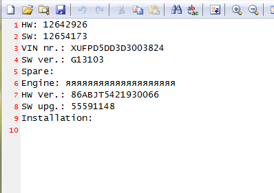

я вот нашел только с механики (калибры потом подменить ) макакой считаный . как это в блок запихать  . а ктагом бекап считываешь дамп (в хексе если открыть билеберда  ни чо не понятно ) он какой то криптованый или какой . обьясните .
macaca full.rar
1бекап.rar
я вот нашел только с механики (калибры потом подменить ) макакой считаный . как это в блок запихать  . а ктагом бекап считываешь дамп (в хексе если открыть билеберда  ни чо не понятно ) он какой то криптованый или какой . обьясните . а калибры считываешь размер дампа на 1байт больше 2 049 вместо 2 048
бекап_maps.bin
Только что, DoctorZzz сказал:
А где то что ты первоначально считал с блока перед записью?
по обд считывал кессом там калибры только и завалил кессом по обд . знал бы чо так выйдет ктагом бы считал .
Только что, жекамотор сказал:
найти бы дамп считаный ктагом да попробовать негде мне взять
Сейчас в твоём случае надо записать в блок дамп от нового блока, а потом по удаленке SPS прольёшь , и все заработает, машину заведёшь!
