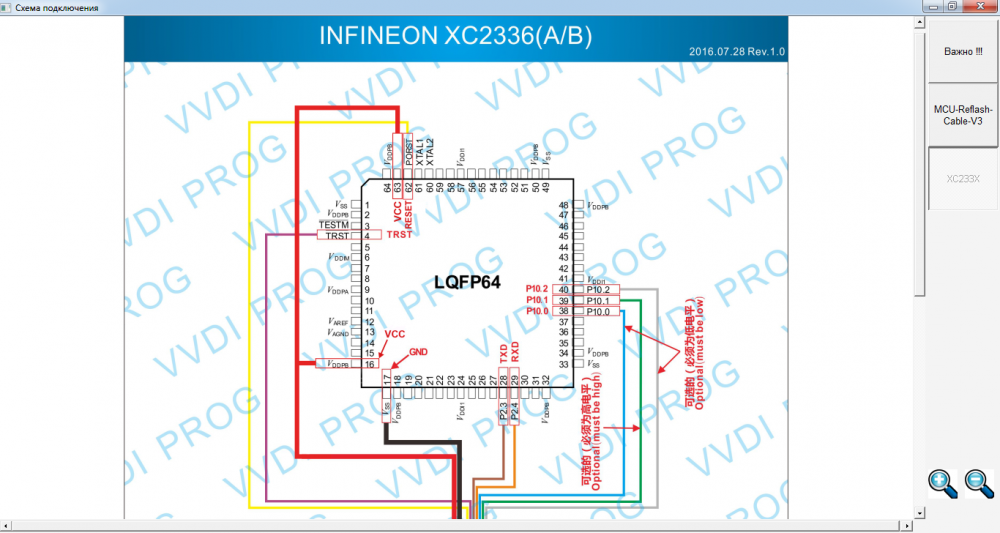

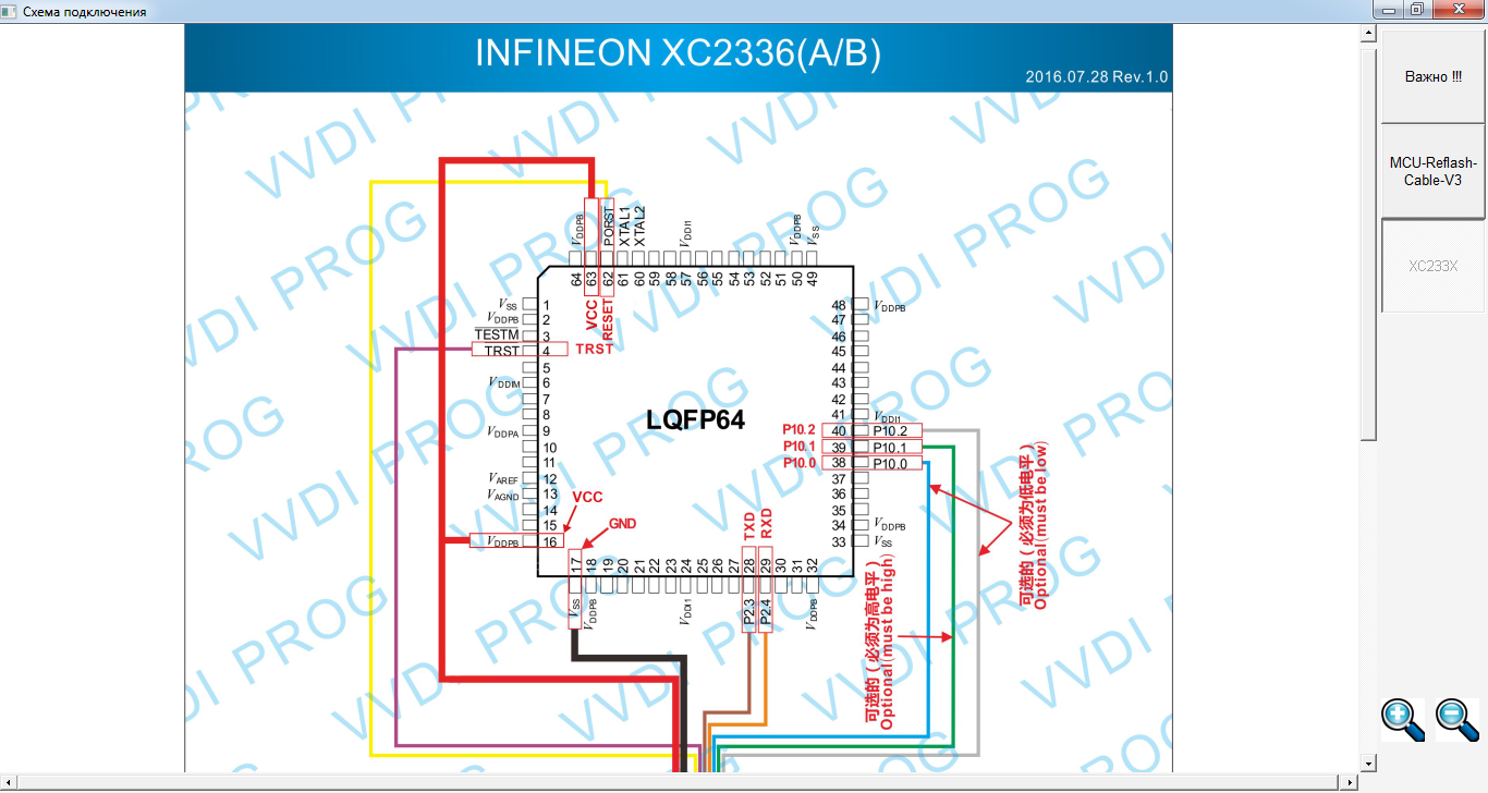

Infenion XC2336A-56 подключаюсь как на рисунке.нет связи. может кто подтолкнет в нужном направлении.
58 минут назад, Sanho сказал:
Напишите какая это Mazda !!! Внутрисхемное подключение может есть, и про внешнее питание на блок SRS 12v не забывать ...
Mazda CX5 2015 года.
Так Я ведь от программатора подаю VCC.Или убрать линию VCC от программатора и запитать блок штатно.Так....
Да,подключаюсь программатором  VVDI.
Уже кинул, сюда мои картинки не выкладывать !!!
Изменено пользователем vikx
Спасибо за картинки.У меня эбу другой... но все получилось.Убрал vcc, запитал от 12в, ничего не поднимал все как на вышеприведенной мной картинке подключил.. и все прочиталось.Спасибо за помощь.
VCC от прогера можно было и не убирать, но при внутрисхемке XC2xx внешнее обязательно.
