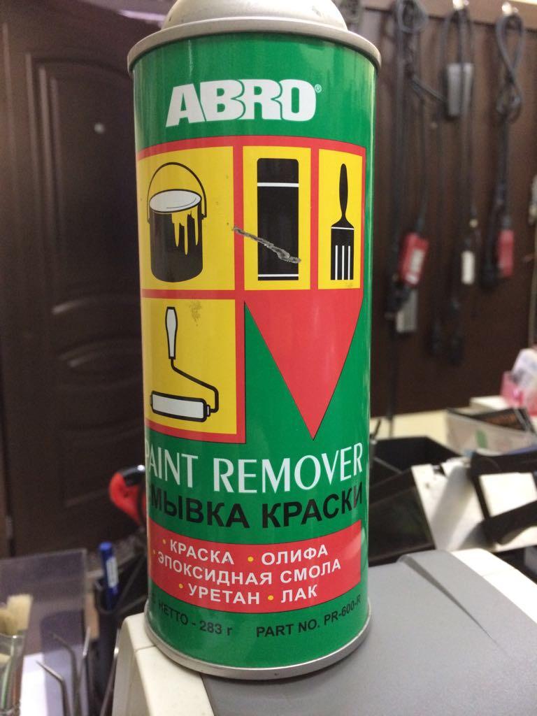

Конечно сталкивались, тебе что перевод не понятен ? А лак хорошо убирается вот этим средством, любой лак ...!!!!! Не раз меня выручало это средство ....
  • Лайк 2
перевод ясен, совет как победить такую штуку нужен. И спасибо за абро, надо бы прикупить такую штуку.

1 час назад, vikx написал:
Чуть опоздал, но прорекламирую. Для ногтей не использовать, но для снятия лака с плат-отлично:
http://irecommend.ru/content/rastvoryaet-lak-vmeste-s-nogtyami-foto
  • Лайк 2
9 минут назад, Виктор написал:
Вооот, можно и этим пробовать, растворит все .... даже душу ...)))))
  • Лайк 2
блин, таких балонов дома парочка как раз, впредь учту, один надо приватизировать на работу
22 минуты назад, Veles написал:
Наносишь каплями на лак, ждешь минут 10-15, проверяешь зубочисткой  как растворилось  и зубной щеткой смываешь.
Остатки домываешь карб.клинером.
  • Спасибо 1
4 часа назад, Виктор написал:
Ацетоном лучше Витя )))) Асетоном домывать ..)))) в  карб.клинере водичка присутствует...))
Ацетон может дамп попортить, вон у Ромы не читается даже Х-Прогом.
А  чистка карб.клинером даже битые сектора восстанавливает.
