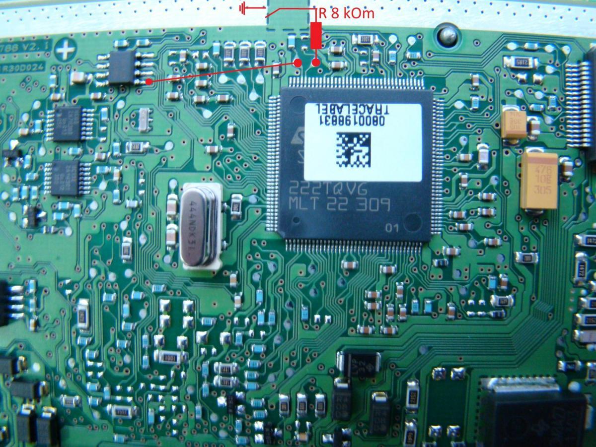

Может кто подскажет где бут на плате?
подключаешь 81пин разъем комбилодыря
