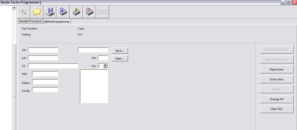

Так давай дамп, будет пин
во 2 посту Виктор указал прогеры без которых ловить нечего (ну кроме конечно  дорогущих приборов)
ключ базируется с бсм ,в дамп можно положить семечку чисто для заводки .
Ключ можно и в рукопашку в дамп положить,от дилера уже лоченный идет,радиоканал сканером,но опять же чем пейджи ключа прочитать???А так да,по пину ваг-комом.
