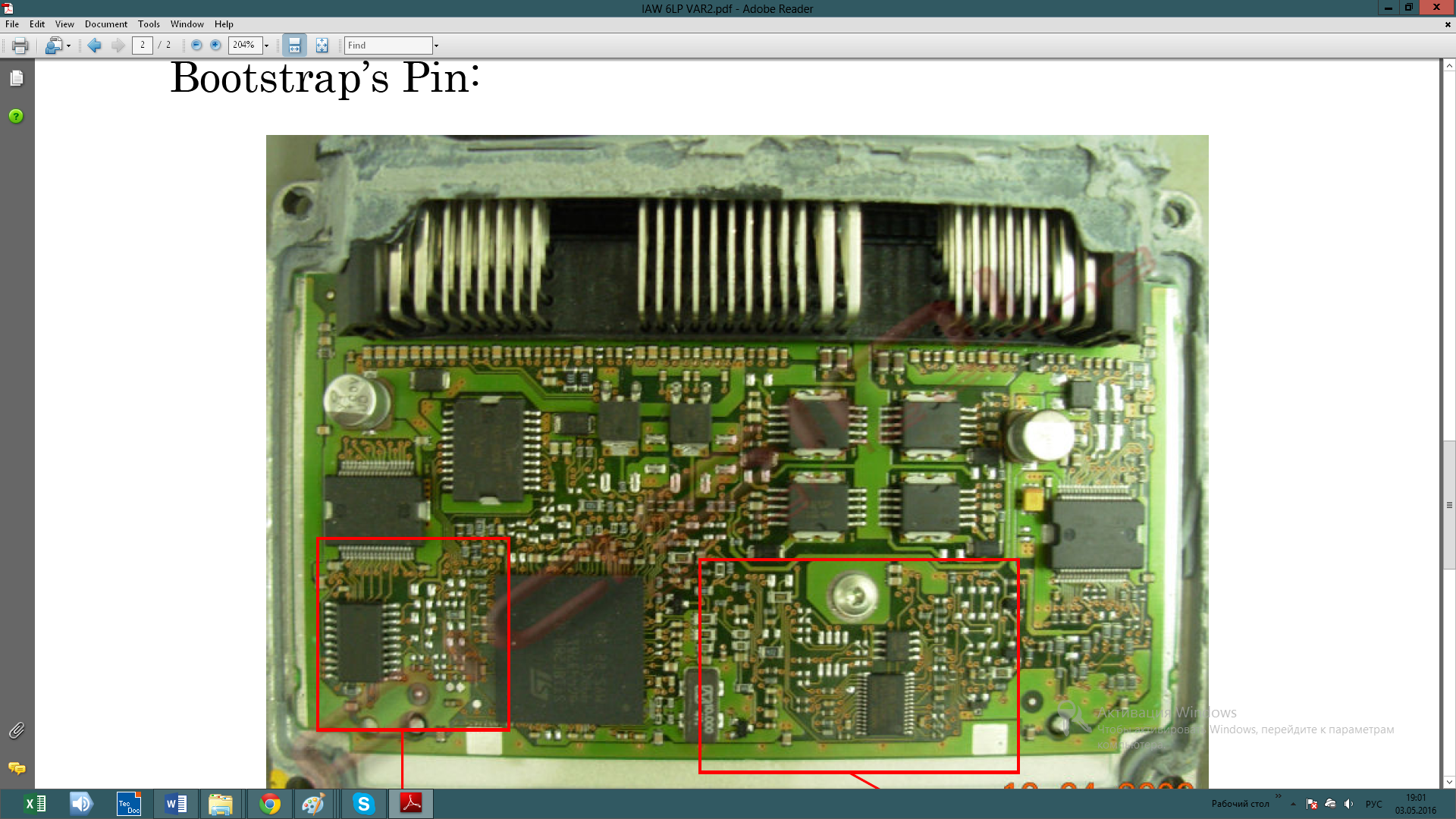

на данном авто, только с одной стороны платы виден, с другой не поднимается плата. фото эбу  похоже, но многое отличается.
сбросьте пожалуйста в личку или сюда, спасибо
вот у меня какой:
