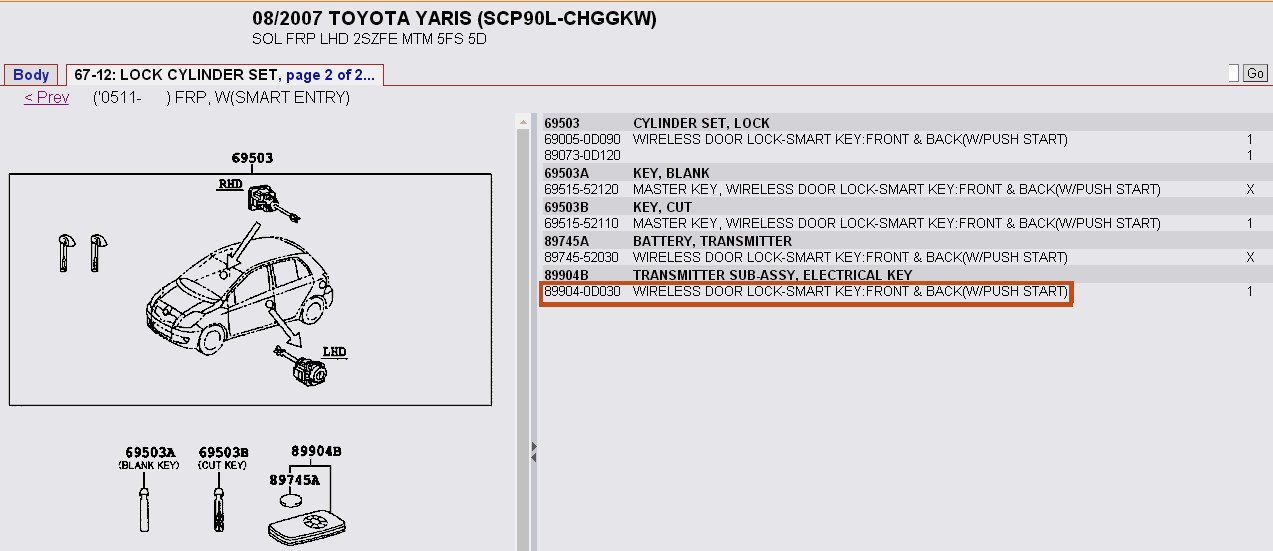

Здравствуйте подскажите пожалуйста какой смарт на toyota auris 2007 гв VNKKL96350A216370-хозяин потерял год назад последний,говорит был черный,я нашел tokai rika b51ea-этот?

Должен быть 433Mhz
Сколько кнопок на ключе? две или три? (третья багажник)
не факт,  они шли как для европы так и америки, нужна ещё марка кузова.
Спасибо,вот я лоханулся-машинку не видел,сфоткал техталон а там наши гаишники вместо ярис написали аарис,я прочел как аурис))) пока по английски не прочел не понял
11 часов назад, Nsk сказал:
89904-0D030
тоды 315 mhz
Как раз такие в данный момент делаю. Авто пытались угнать, смарт-блок не родной(угонщики свой оставили а родной сперли)
Два ключа обнулил и один положил по дампу. Авто завел-но только приложив ключ к кнопке "старт"  второй не прописывается и на двух ключах не работает радиообмен. Прийдется два блока снимать ID-блок и Смарт-блок. Резетить и потом два смарт ключа класть.

Завел машину-со второго раза x100+ обресетился и привязался смарт
