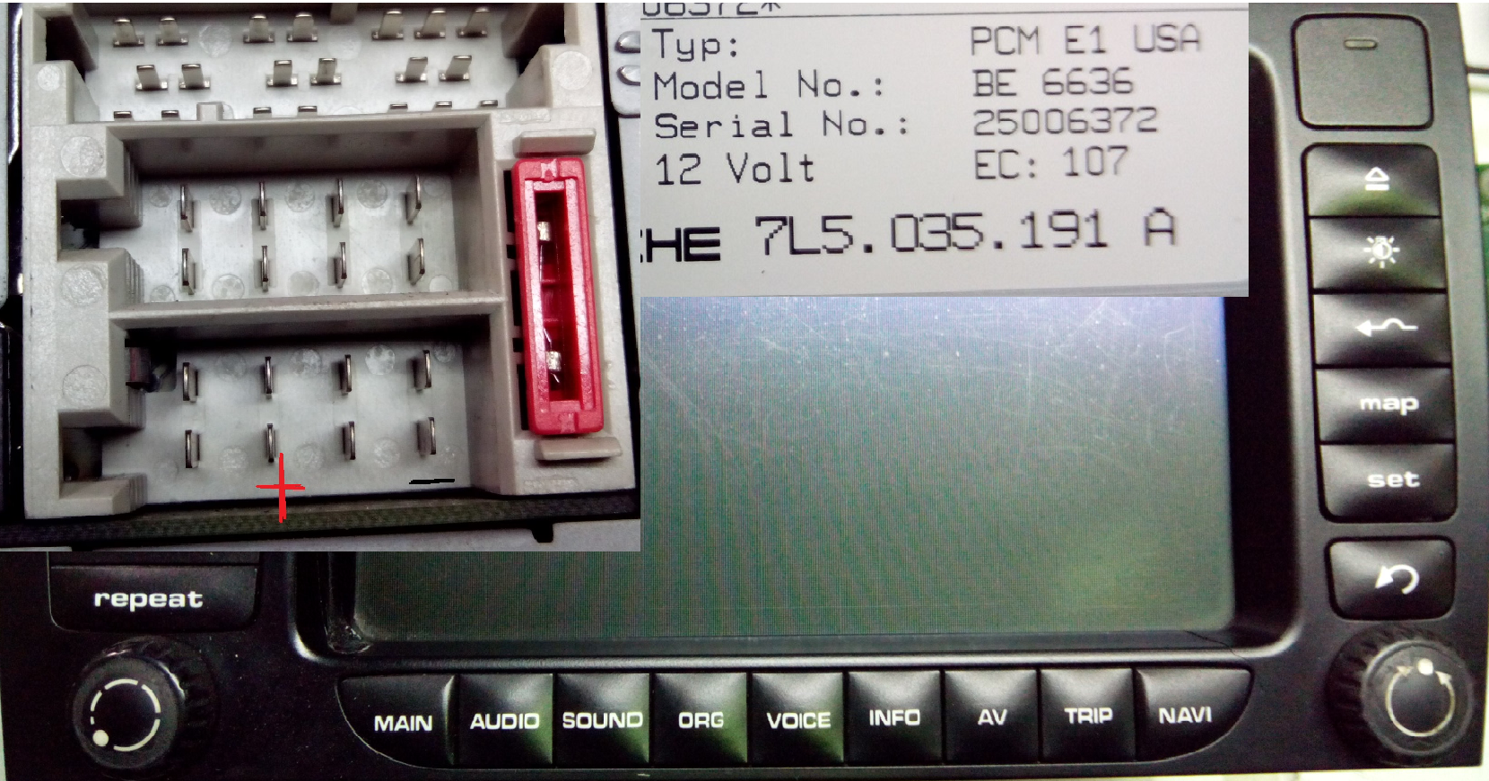

Всем привет!
У кого нибудь был опыт работы с такой башкой?
должен ли загораться дисплей при таком подключении?

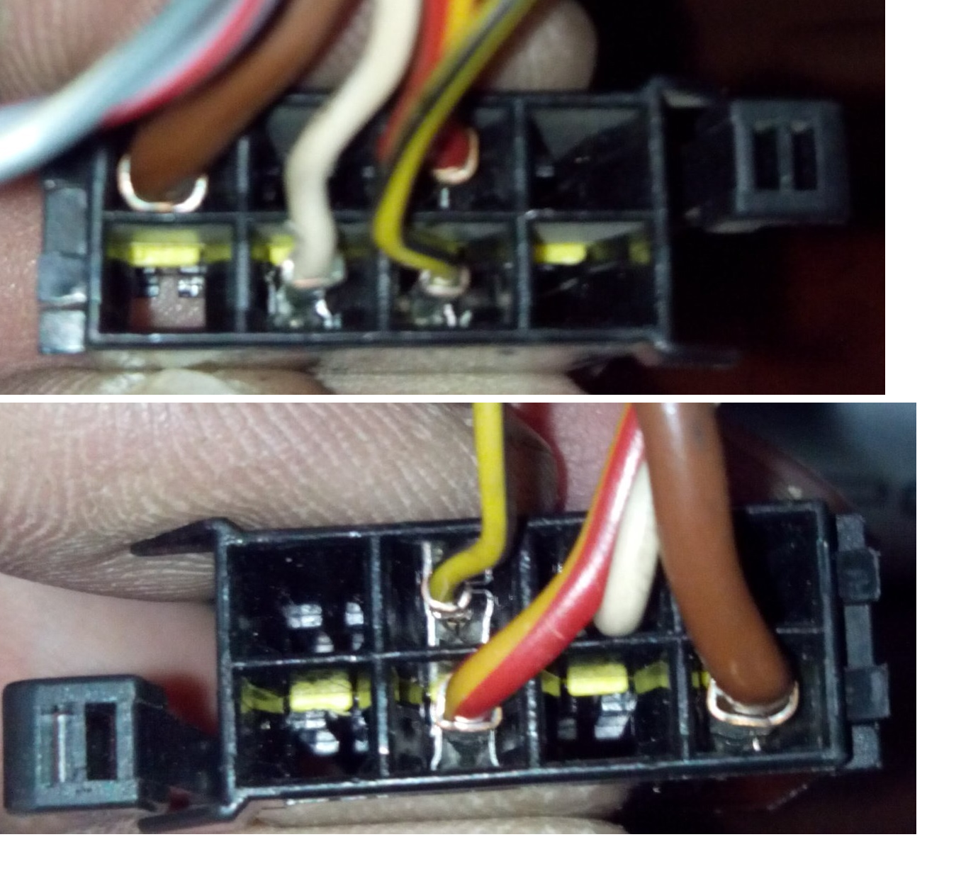

по схемам, которые нашёл, питание здесь одно (постоянное).
При нажатии на левую крутилку Ток потребления 07А  в течении двух
минут, затем засыпает.
А сама проблема такая, магнитола живет своей жизнью, захотела включилась,
захотела не включилась

это постоянное питание с аккумулятора +30К, во втором ряду крайняя правая +15К должно появляться при вкл. зажигания.
на мониторе поднималась такая же тема, помогла перепрошивка 29V651.

Есть проблема с этими гамнитолами, нужно флеш перешивать, заведомо исправным дампом, помогает
