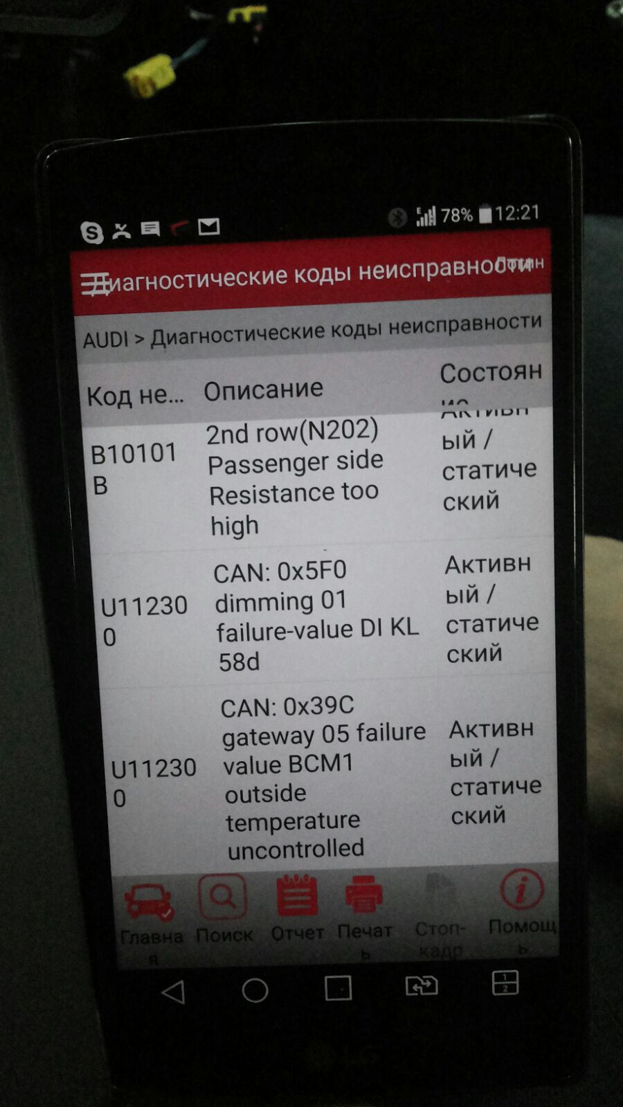

Ситуация такова, товарищь с ростова попросил помощи.
Кто то сталкивался с такими ошибками? (фото)
Я так понял, вылетел драйвер на CAN шину?

1. Скорее всего 01220 32-00 Пиропатрон задней боковой подушки безопасности на стороне пассажира-N202 высокое сопротивление.А вообще не мешало бы нормальным сканером прочесть ошибки
Кстати судя по ошибкам- там обрыв цепи датчика внешней температуры. Я уже с такими сталкивался ошибками в подушках
