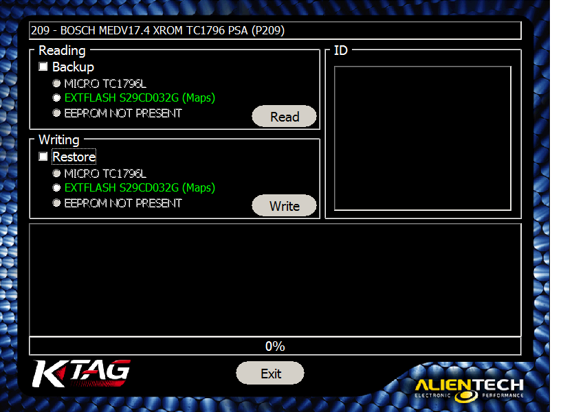

поэкспериментировал.
на скрине то, что предлогает переписать Ктаг.
записав подготовленный файл, при прочтении получил следующее
