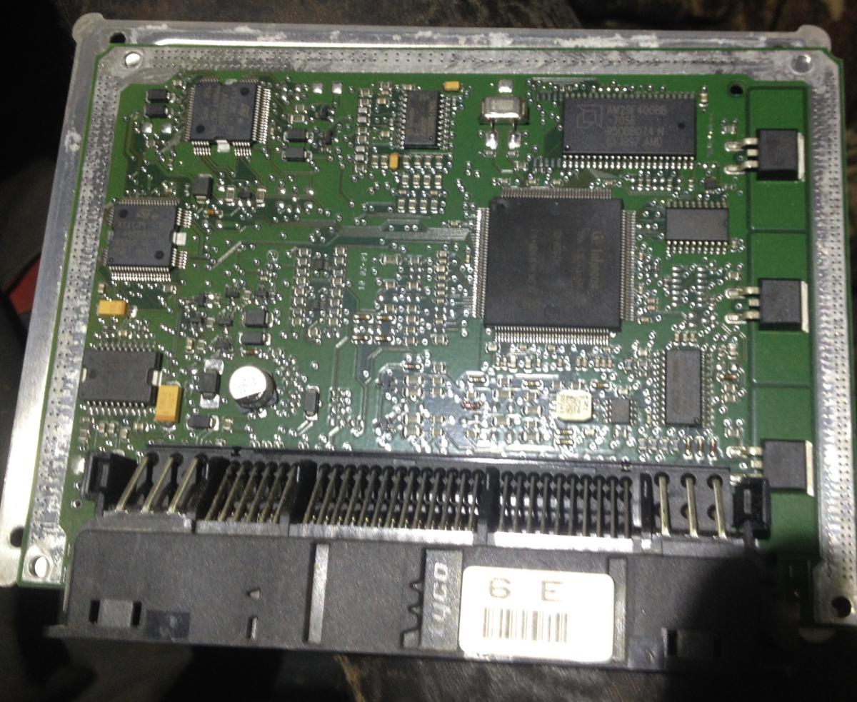

вот на такой ЭБУ Sonata 2.7 АТ. есть у меня прошивка
Ок. Попробуем восстановить. Если не получится, можно попробовать и от Sonata.
У нас на форуме лежит, тоже по моему. Блок бы не уложить.
считай в бсл фул + еепром , дальше делай что хош))

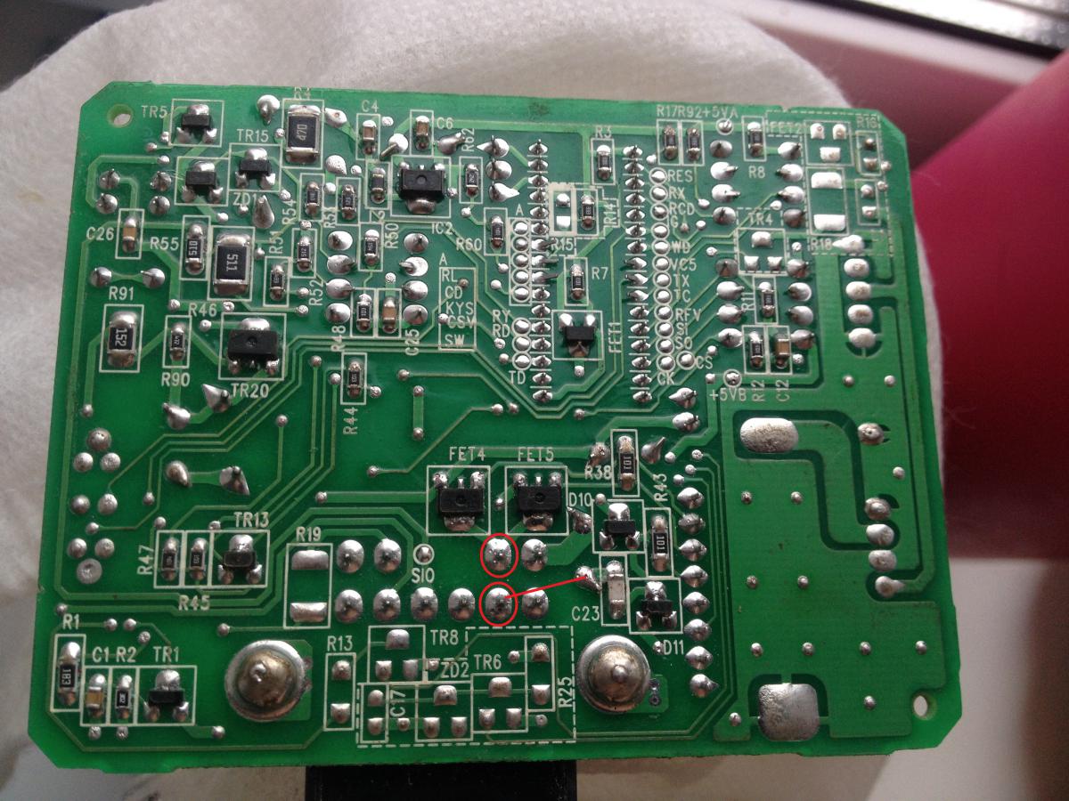

Транзисторы все в норме, не приходит, похоже управление.
Вот фото ЭБУ:
Транзисторы полевые. Не знаю, можно ли их на 100% проверить тестером.
Проверить питание 5В внутри иммо. Может стаб крякнул. На диагностику иммо идет?

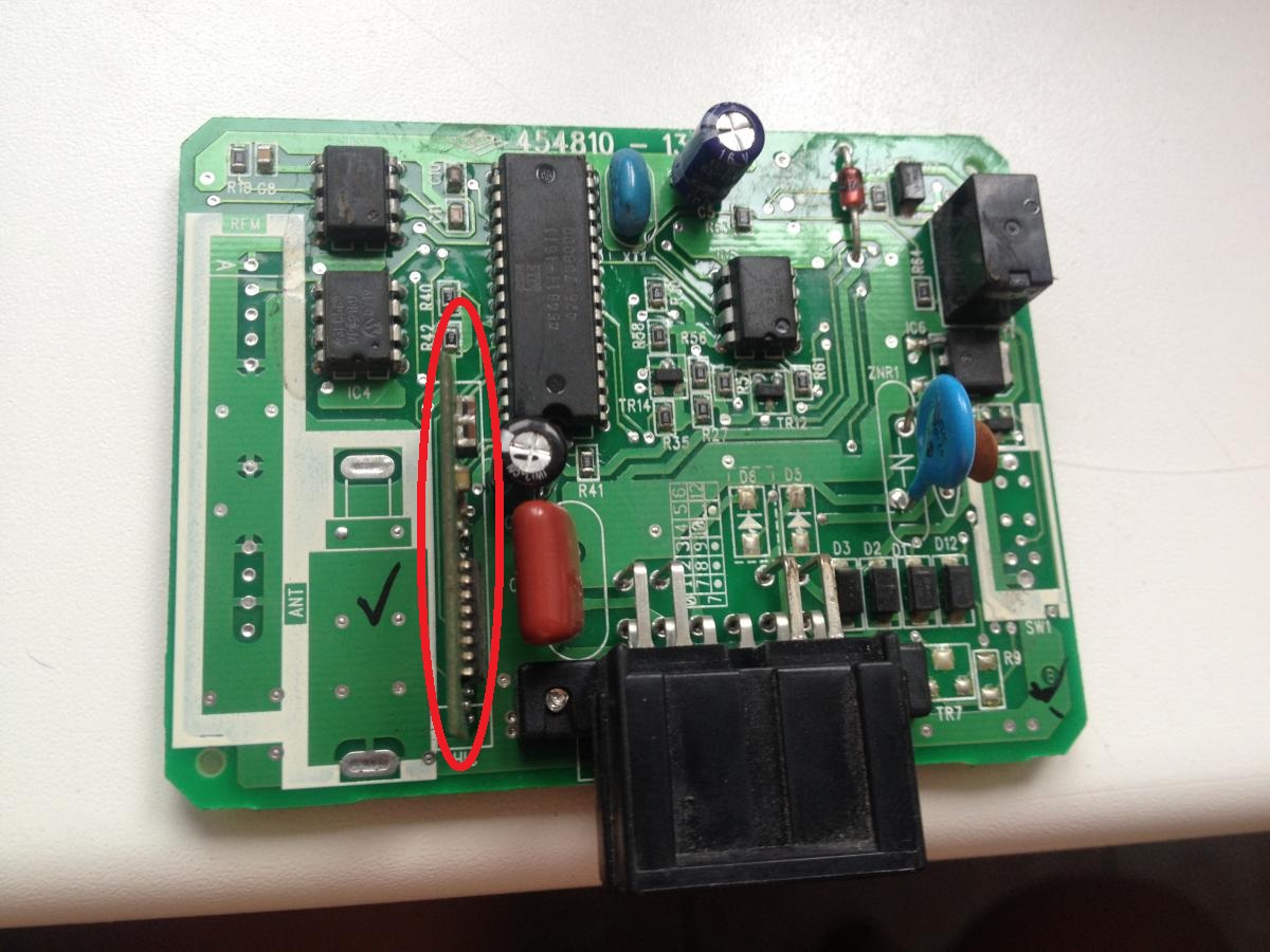

Починил !!! Съездил к мальчишкам знакомым на разборку, нашел у них иммо от киа какой то 2001 г/в, выпаял с него плату с микросхемкой, запаял ее в родной иммо и, о чудо, затарахтел "бобик". Почему решил, что дело в этом ? Прозвонил цепь по антенне, да и когда то давно собирал граббер и был там такой приемо-передатчик (пакетов), похожий на эту платку. Короче методом научного тыка автомобиль побежден. Благодарю от души всех ответивших !!!
какую именно микросхемку поменял ?
Вот видишь !!!! А ты иммо офф иммо офф ... = Ищущий да всегда найдет ))))) Хотя решение по иммо офф есть и у меня ... ))) Там не просто ... еще и перемычку надо ставить кое куда ))))
  • Лайк 2
Да я не сторонник иммоофф, если бы и сделал, то временно (пока блок иммо не пришел), чтоб клиент не моросил.
