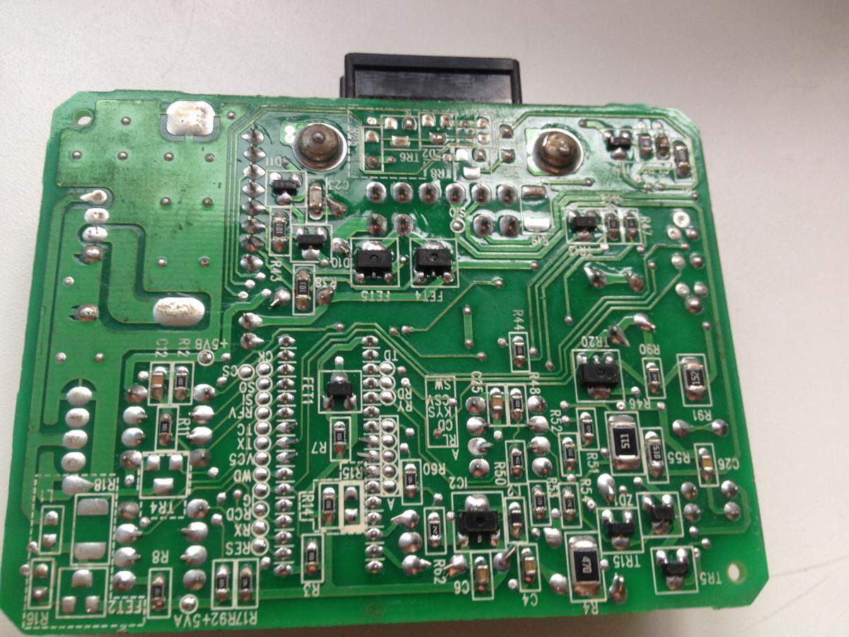

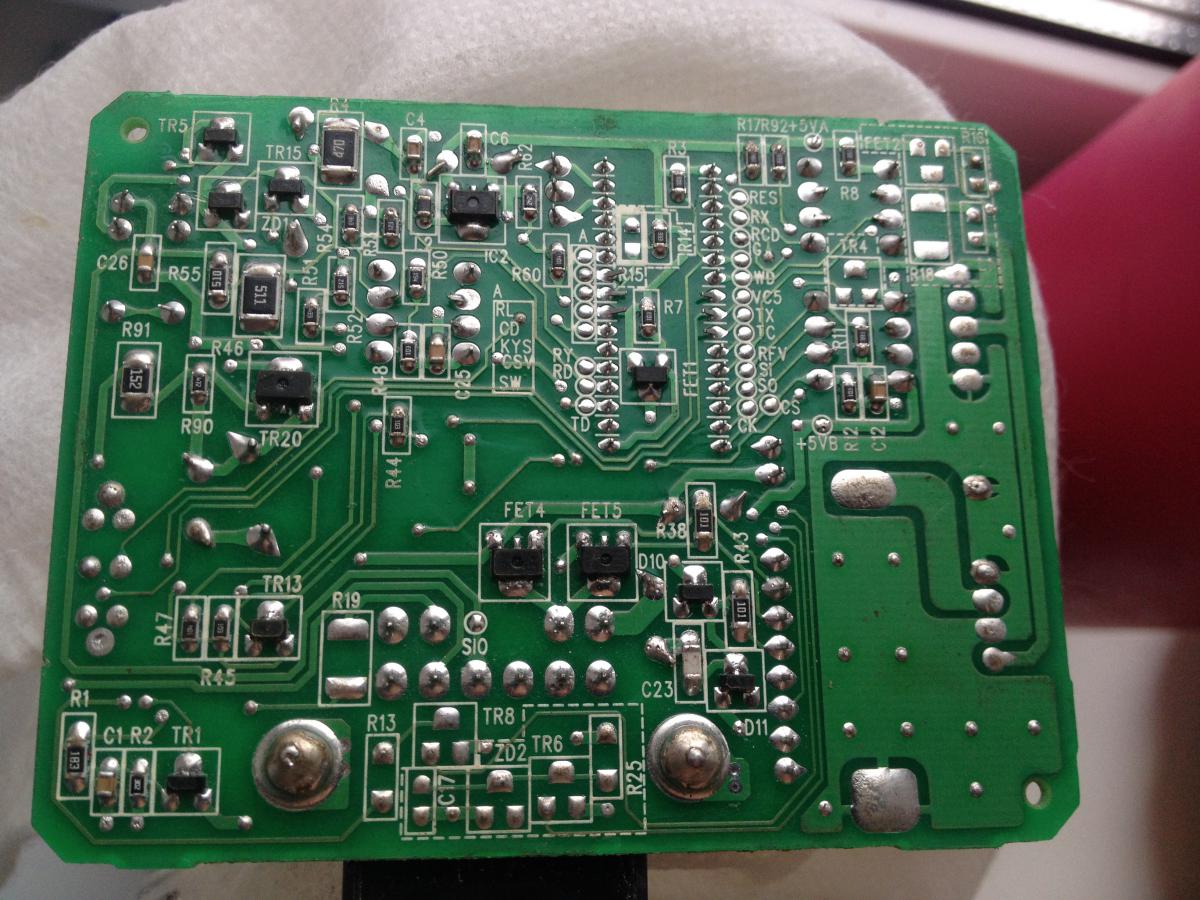

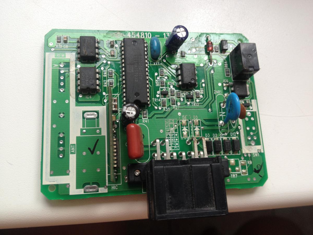

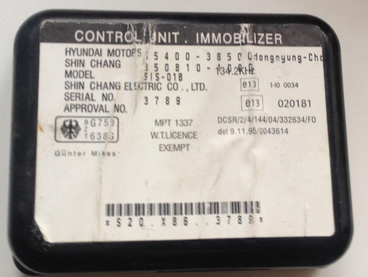

Фото попозже скину, как заберу у страдальцев. В схемотехнике не особо силен, так что помощь потребуется.)))
Есть БУ рабочий  с Sonata 2.7L блок ИММО если что
Wendox, если машину надо срочно отдать . то можно попробовать залить на время с Sonata 2.7 иммо оf . такая прошивка есть от ледокола
плату ЭБУ
У нас на форуме лежит, тоже по моему. Блок бы не уложить.
плату ЭБУ вышли . я сравню аппаратно . их два вида бывает
