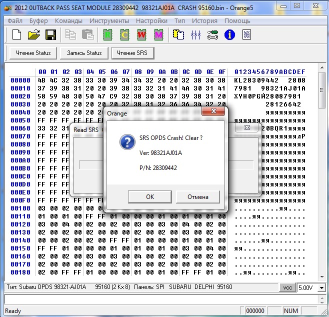

Subaru Outback 2012 года после аварии. модуль почистил но осталась ошибка по сидухе 29 ODS failure.
снял блок под сидухой а вот сравнить не счем. Подскажите можно ли как то чистить эти блоки или же донор нужно залить?2012 0UTBACK PASS SEAT MODULE 28309442 98321AJ01A CRASH 95160.rar
слышал что эту ошибку можно лаугчем стереть но мой не берет, обновится не нашел как, так как сайт на котором раньше обновлялся закрыли. Если действительно можно лаунчем потереть ошибку то подскажите где можно обновить диагун2. Заранее благодарен
Можно все руками сделать тоже.
так и есть, поправил. Спасибо за подсказку. Лампа потухла, ошибки больше нет.
