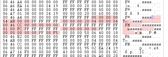

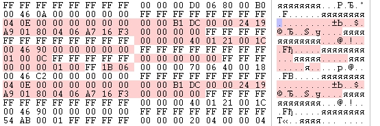

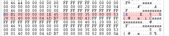

к сожалению с этим щас не помогу...такого именно не было в работе, а перебирать весь дамп, просто нет времени(((
могу только подсказку дать.
там типа вот этот мусор нужно выискивать везде, если нет нового дампа:post-553-0-31927000-1441350302_thumb.jpgpost-553-0-78728300-1441350313_thumb.jpgpost-553-0-56826600-1441350326_thumb.jpg
