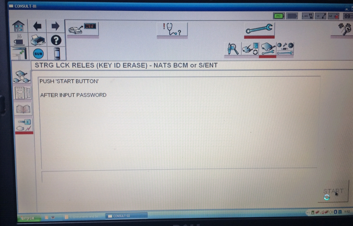

Пин то не проблема, даже нашел софт консальта с эмуляцией карты иммо и без проблем добавил новый ключ.
Сегодня приехал аналогичный leaf на добавление ключа и опять засада- консальтом захожу в иммо, дергаю логин, потом жму сбросить защелку и все...кнопка START процедуры - не активная.post-553-0-43422100-1448483506_thumb.jpg
И софт переставял и переносил все на второй винт, но так и не заработало. Такое ощущение что софт сделал только раз и что то блокирнул в самой прошиве консальта.
