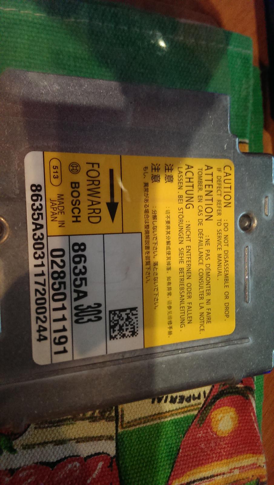

Речь идет о - Mitsubishi ASX 2012г. блок SRS
Номер модуля: 8635A303_0285011191

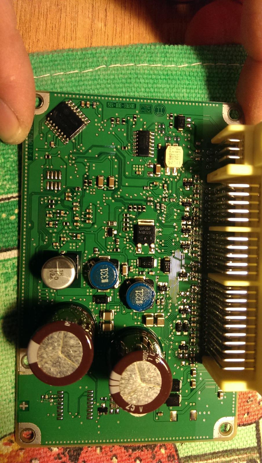

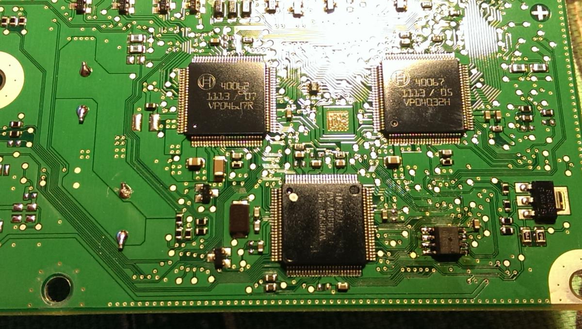

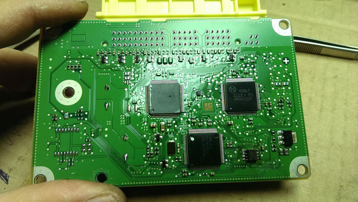

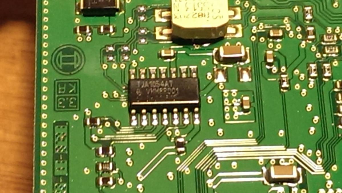

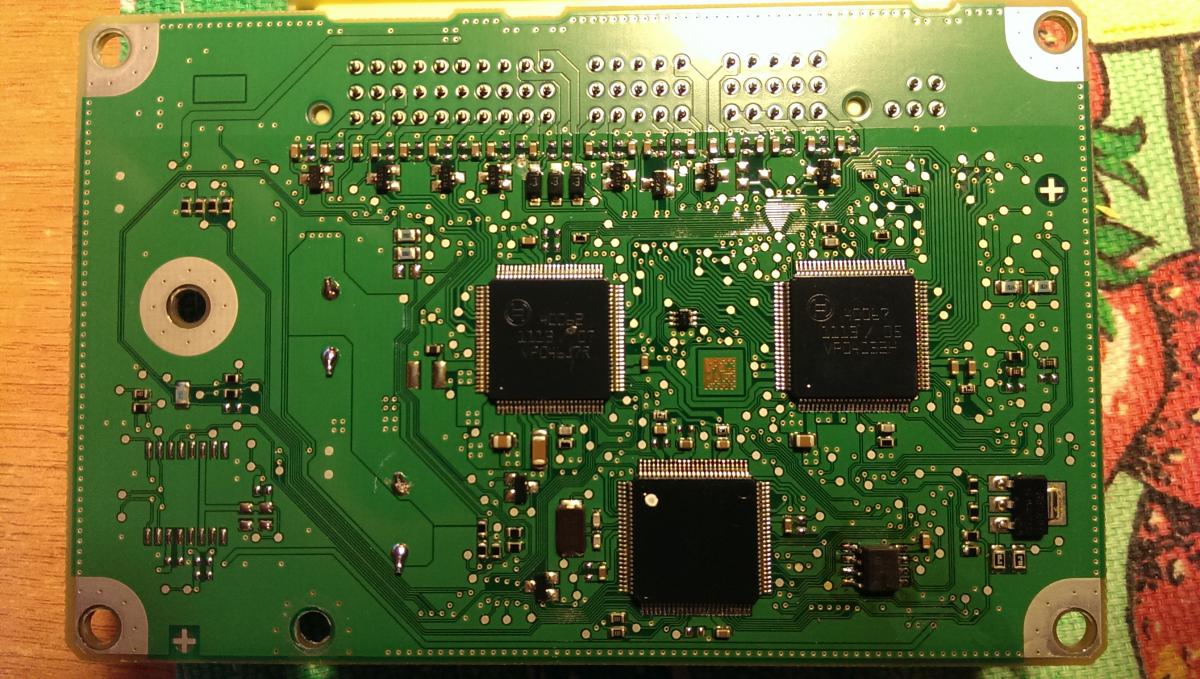

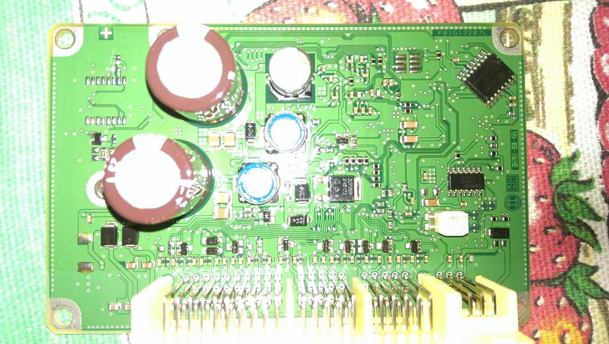

Остается микруха Драйвер, визуально Драйвер целый, не паленный, не перегрет и т.д. (фото прилагаю) Плата в идеале, дорожки целые.
Вопрос, какие еще могут быть варианты? и как проверить драйвер?(прозвонить) (осциллограф есть, как проверить?)
За любые подсказки буду рад (взаимозаменяемость драйвера или другие варианты поломок этого блока)

Ну из опыта на ASX я поменял уже 4 драйвера- сгорают- отпаиваешь, а снизу дырка маленькая

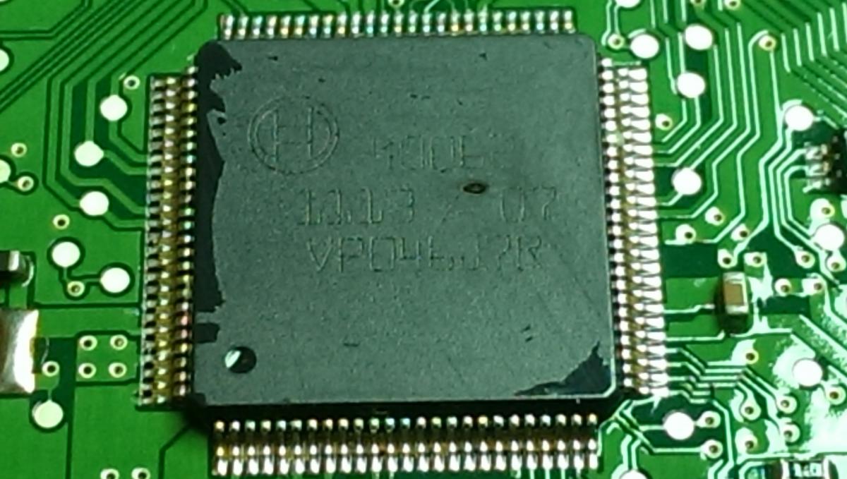

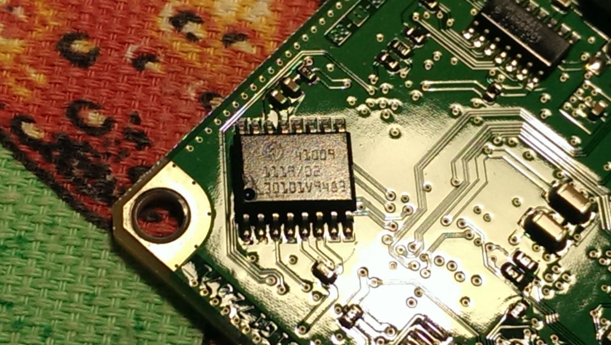

Драйвера выпаял, визуально все ок.
Но обнаружил на одной микросхеме, есть небольшое повреждение(прогоревшая дырочка) что это за микросхема и какой можно ее заменить?(даташит не привел к результату распознавания)

Драйвера выпаял, визуально все ок. Но обнаружил на одной микросхеме, есть небольшое повреждение(прогоревшая дырочка) что это за микросхема и какой можно ее заменить?(даташит не привел к результату распознавания)
Сань так это и есть драйвер bosch 40062, в нём дырка

Паш, я выпаял остальные, визуально целые, только в этом-как Юрчик подсказал-Драйвере дырка, под лаком еле заметная была, лак снес и дырка очевидная. Уж очень охота его востановить-ради спортивного интереса ))))
