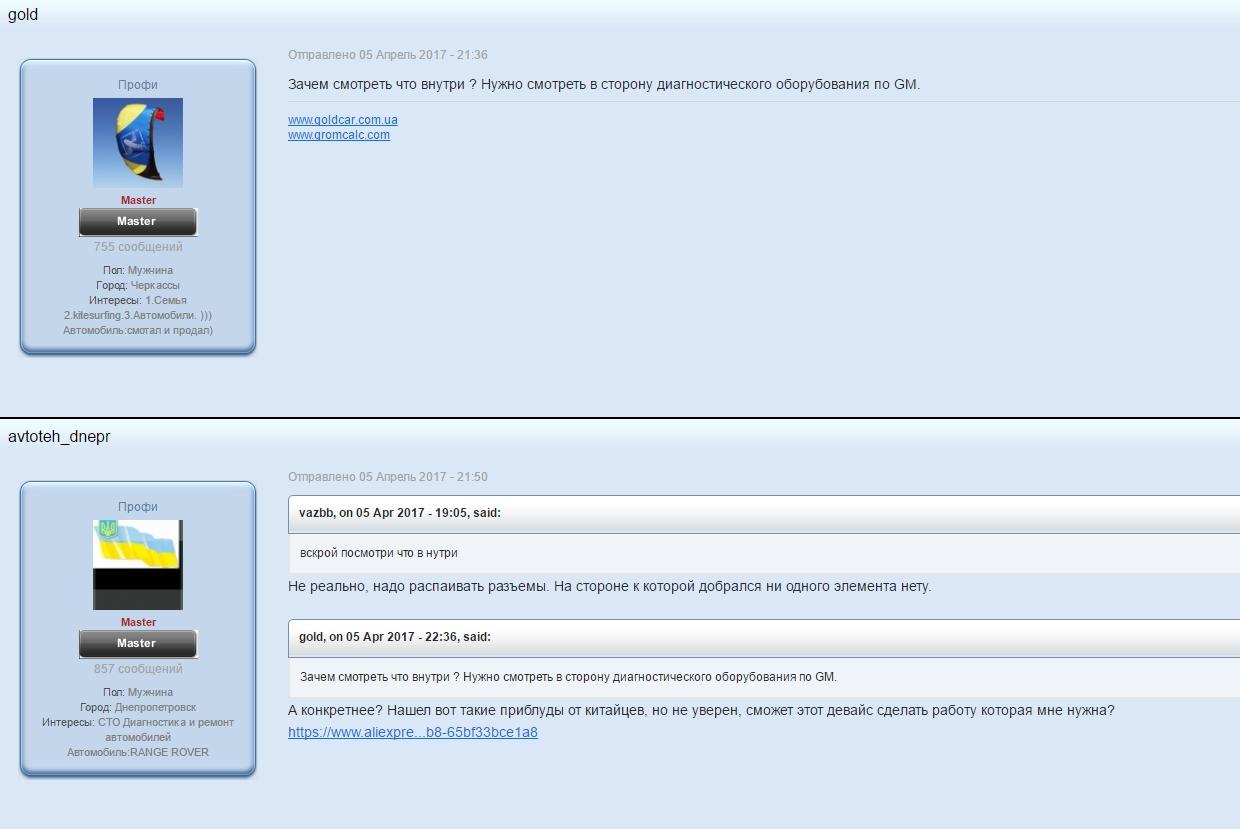

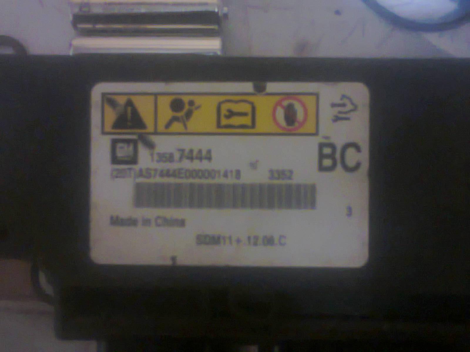

Подскажите чем читать Chevrolet Captiva 2013 2.2Dti блок 13587444.
тем же что и сосед по теме))
блоки идентичные..да и Gold, месяц назад вам правильно подсказал что надо, что бы не читать...а сделать по диагностике.Скрин.jpg
26 минут назад, Ottemy сказал:
@rioда проц mac7242 читал х-прогом
тоже самое подсказываю...
ЗЫ у меня нету рабочего дампа с этого блока, так что подставить стартовый кусок чтобы блок точно сработал-не получится.
Ищите оба оборудование по ЖМ, и сделаете не разбирая.
