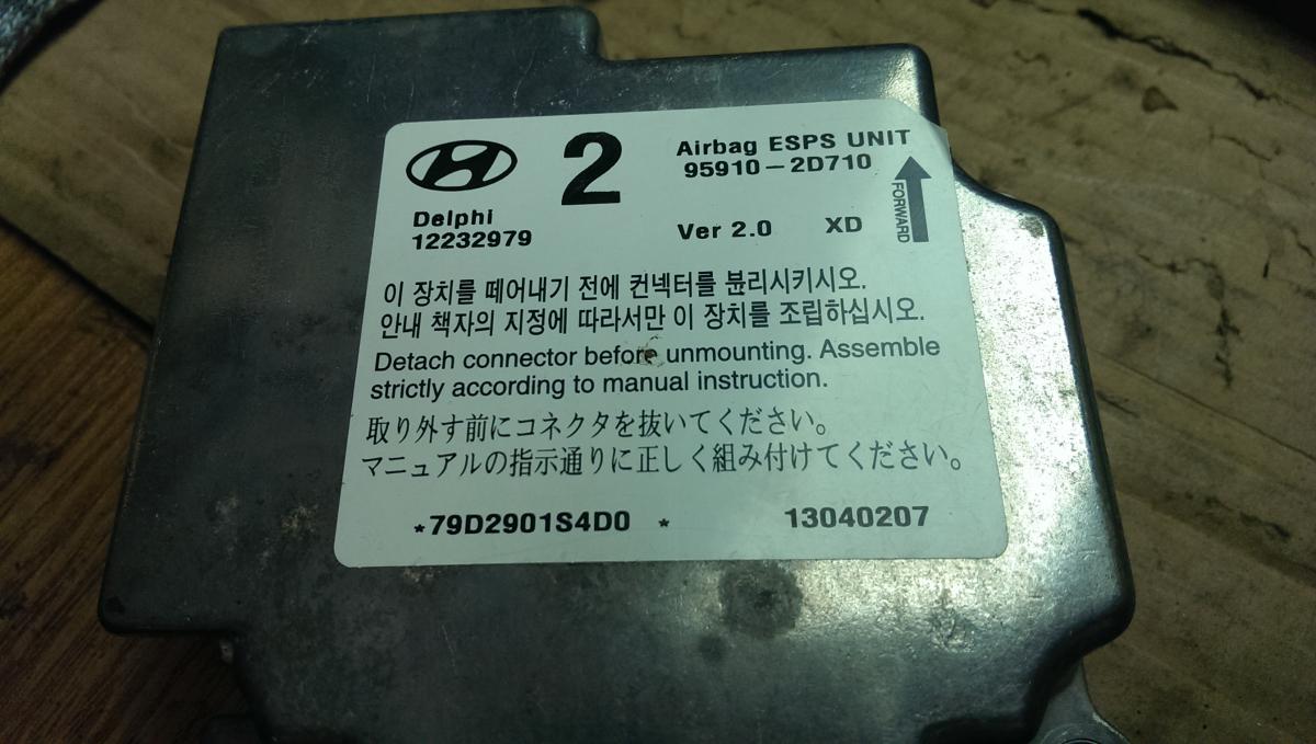

Hyundai Elantra 2014г. Помогите определить,что это за проц и подключение к нему.

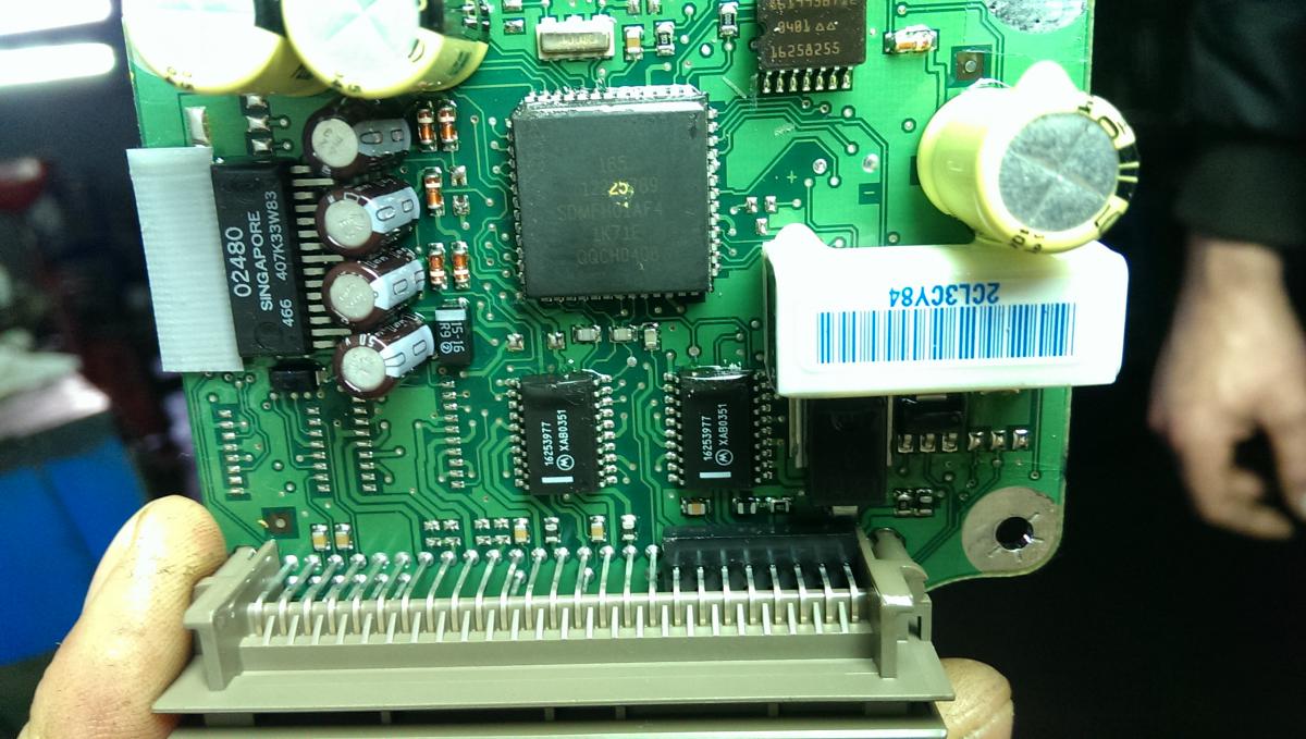

Всем привет, помогите определить, что это за проц и как к нему подключится?
есть X-prog и UPA
Module manufacturer: Delphi
Module part number: 95910–2D710 Delphi 12232979

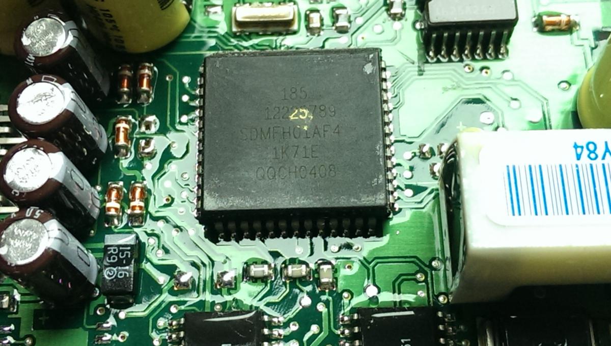

Маска 1K71E
то ли это
MC68HC08AS32
то ли
68HC908AS60
п.с. в Х-прог инфы на него нет.
то ли это MC68HC08AS32 то ли 68HC908AS60
а ты видишь в них разницу? пдф курил?
лучше секбиты на них поищи....
На прасторах нета нашел-  Прочитал и записал X-Prog M 5.4.8 чинский. Читал и писал как MC68HC908AS60 маска 3J74Y чтоб не было в начале AD поменял адрес чтения и размер.
Start 0x00000800 Size 0x0000020

Х-прогом не получилось, считал UPA
Если не трудно- проверьте целостность еепром.
95910-2D710.rar
Изменено пользователем xekxek
норма.
дали же выше для сравнения.
да и кальк все скажет, когда загрузишь дамп в редактор!
Не смог Xprog-ом подключить((( считал UPA.
Ну и отлично= какая разница .....Хотя Хпрогом тоже можно считать и записать или ETL.....Считали правьте дамп и записывайте в процессор ....)))))))
