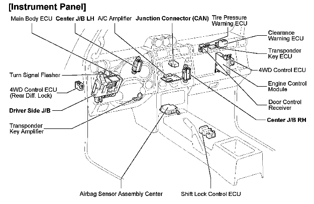

toyota fj cruiser 2008 года,подскажите плиз где физически расположен блок иммо? на замке только приемник.
спасибо!
А зачем его снимать, тут все делается через диагностику.
