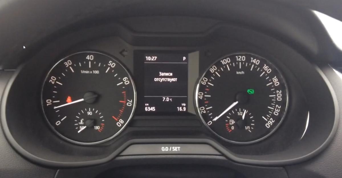

Собственно просится на смотку- что там меня ждет и чем его можно сделать??. Спрашиваю чтобы не выглядеть в глазах клиента стрёмно! Щиток с одной большой кнопкой снизу
Если это новая панель как на А7, то пока решения нет. Внутри был Renesas D70F3426.
Привет Леха ...Абритус есть .. Сделаешь ... но как выше написали ...я не успел .. то точно решения нет. Я 13го года делал абритусом.

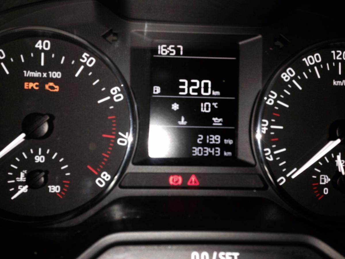

Если к Вам приезжает Skoda Octavia A7 2013- в бедной комплектации (например движок 1.6 MPI, компл. Active, или Ambition) вот с такой панелью да ещё и российской сборкой:
то пока решения нет, т.к. там стоит D70F3426 который пока ни в смелекоме, ни в энигме не заявлен.

Кароче решили у друга на такой посмотреть что там и как - кароче да там процик D70F3426 и eeprom 95128. Xtool определяет пробег - но как по новому туарег- но это всё...стрелы снимаются жестоко - ломаются ограничители поворота - стрелки снимать без проворота только-
