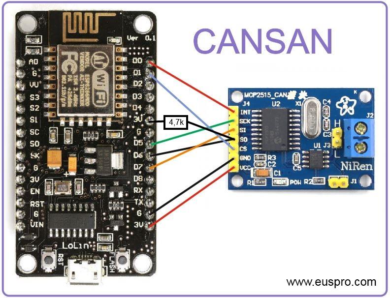

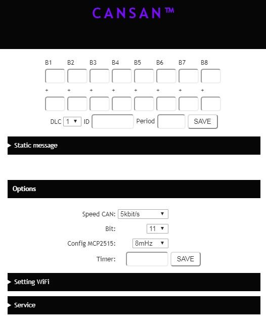

  1. 1 встроенный бомбер ID и BYTE 2 один динамический сендер 3 один статический сендер 4 IF to SEND - чекер для авто-удаления ошибок 5 полноценный канхакер (CANHACKER) в режиме работы по USB или Bluetooth 6 Встроенный рекордер для записи и воспроизведения CAN Сохранение файла плеера редактирование и загрузка. Теперь можно делится файлами не только! 7 Смена SSID и PASSWORD 8 Установка таймера работы для проката 9 Удобная мобильная версия встроенного сайта 10 Питание 5/12V 11 отключения Wifi для сокращения потребления и скрытого режима 12 режимы 11 бит или 29 бит 13 Скорости CAN: 5Kbps 10Kbps 20Kbps 33,3Kbps 40Kbps 50Kbps 83.3Kbps 100Kbps 125Kbps 200Kbps 250Kbps 500Kbps 1000Kbps 14 Автоматическое определение скорости и битности сети CAN 15 Установка скорости через программу 16 Поддержка протокола LIN тест 17 Адаптивный протокол //////////////////////////////////////////////////////////////////////////// Скорость CAN можно устанавливать в веб интерфейсе или через интерфейс программы. (запоминает последний) 11/29 бит устанавливается в веб интерфейсе. Скорость работы по USB с программами 115200 Перемычка WiFi отключает Wifi Перемычку J1 на модуле mcp2515 ставим кода подключаем к периферийным устройствам и снимаем когда подключаем к машине или ЭБУ! Драйвер менять обязательно на SH65VP230 или SH65VP232! Питание платы от USB или если установлен внешний DC-DC 12V (Боится переполюсовки)! Землю подключаем обязательно и в первую очередь! Лицензия бесконечная и действует на все семейство CANSAN CAN2SAN CANBridgeIP можно перешивать туда сюда при этом при не форматировать флешь! Для обучения работы с другими программами работающими по протоколу CanHacker (lawicel) достаточно установить ID123 DLS8 byte 11 22 33 44 55 66 77 88 и подключится к программе 1 раз /////////////////////////////////////////////////////////////////////////// https://youtu.be/hgUlBCzMj1s прошивка версия 15 https://drive.google.com/file/d/1y6oMNv7GWRqrmNjT5Pf2jH4b9TjtweqB/view?usp=sharing
  2. Пример работы на Toyota https://youtu.be/G336ozXR3JE Функции CANSAN-Wifi 1 встроенный бомбер ID и BYTE 2 один динамический сендер 3 один статический сендер 4 IF to SEND - чекер для авто-удаления ошибок 5 полноценный канхакер (CANHACKER) в режиме работы по USB или Bluetooth 6 Встроенный рекордер для записи и воспроизведения CAN 7 Смена SSID и PASSWORD 8 Установка таймера работы для проката 9 Удобная мобильная версия встроенного сайта Пароль по дефолту 12345678 SSID по дефолту CANSan Адрес встроенного сайта 192.168.4.1 https://youtu.be/gkIYbLyTeWc Прошивать этим https://github.com/nodemcu/nodemcu-flasher https://drive.google.com/file/d/1eIQTCSlsPwPjwF6KTV5kqTHAgVOkuCYr/view?usp=sharing плата https://drive.google.com/file/d/1YrKI0bxFHzyr8TV7t4Kp-phgoThupVCi/view?usp=sharing прошивка версия 5 https://drive.google.com/file/d/1TgNh-GFgj19tTH-uJBq38HnDzEhgEnCW/view?usp=sharing схема версия 5 https://drive.google.com/file/d/1s56paPYbUquEJNLFy__ElaG32MIfSyaw/view?usp=sharing Программы https://drive.google.com/file/d/1dAbMKSJ6Md9lCm-2yf-NrGuqdzbgoMHV/view?usp=sharing
