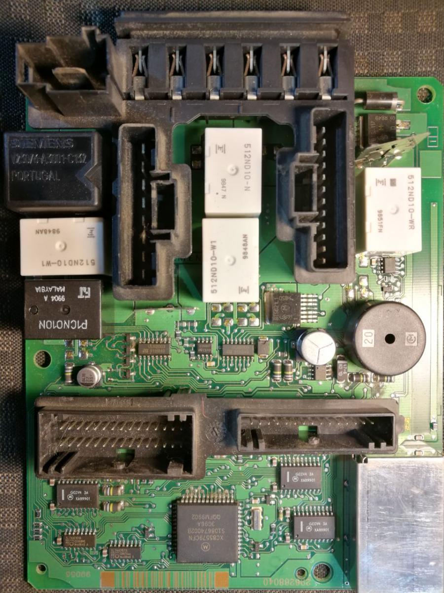

  1. из оборудования есть абритус и wwdiprog.Где посмотреть код в ключе?
  2. Нету такой микры Стоят ST226007_C849 33193_XBUA и 42796_TLE

  9. подключаешь 81пин разъем комбилодыря
