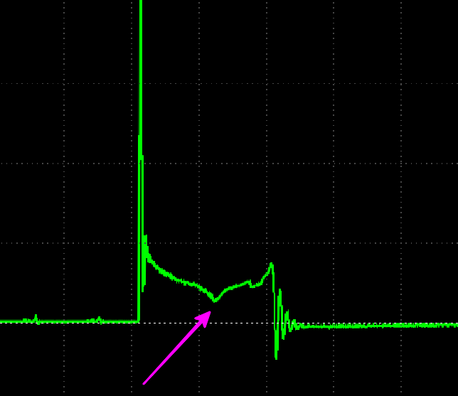

  6. Что сегодня успел сделать Сделал замеры на старой и залил новую версию. От прошлой версии отыграно почти полсекунды до сотни. Субъективно клиент отметил возросшую тягу снизу. Проверены все расходники, ошибки, лайв дата - норм. Сняты и осмотрены свечи. Цвет светло-бежевый с середины центрального изолятора и ниже, выше - белый. Сняты осциллограммы вторичного напряжения через индуктивную линейку. Две свечи - идеально, две имеют чуть меньшее время горения и странную просадку в середине полки. Снаружи изоляторы имеют небольшие бежевые следы "усталости". Клиенту было предписано заменить свечи и проехать минимум 150км для адаптации. Эта версия явно лучше. Вопрос Что может означать просадка в середине полки горения? Походу, катушки? или свечки устали?

  9. Виктор, благодарю за консультацию. Расходники не так давно менялись, но ещё раз проверю обязательно. Хоть сканер и пишет пропуски за всё время по нулям, свечи посмотрю осциллом по первичке Детонацию с отскоком проверю обязательно - в Лаунче она есть. пс: коллеги, поверьте, у меня и мысли нет переложить на Дмитрия свою работу. Опыт у меня есть . И мой опыт говорит за то, что с машиной всё в порядке. Но я не знаю нюансов этой модели. По этому и прошу вашего совета КАК делать. а не СДЕЛАТЬ за меня.
