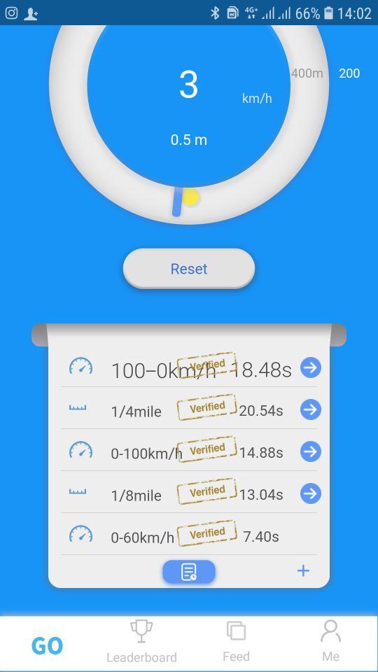

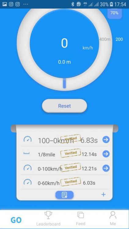

  14. Приехал клиент с проблемой по Катализатору, ну и немного оживить авто. Заказал сегодня у Димы прошивку, tun+E2 По словам клиента... авто глобально поменяло свои характеристики, разгон, динамика и т.д. Очень доволен! Дим, отдельное Спасибо! отчет на фото.(приблизительные) ДО После Dodge Caliber 2010г 2.0 156hp

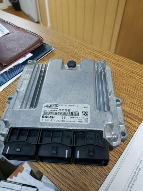

  22. Парни, нужна пара EDC-16CP39-6.40 и BCM (EDC желательно full) Родной моторник сперли. На разборке клиент купил моторник и БСМ (пару) в BCM дамп криптованный. Все же в роди сонхру с bcm выдернул(помог товарищ) В EDC вписал, иммо погасла и ошибка тоже удалилась. Но появилась ошибка по Энергетической памяти. Стартер не крутит. Есть подозрение что дамп с проца и еепром(моторника) не родные, поэтому и конфликт. Или чет с BCM не все вычитал (дубли) И как вариант... контролька в еепром мотроника не та. Клиент кому то возил блок EDC те вскрыли и клянутся что не читали его, но в донорском моторнике уже лежит родной VIN -сам что ли подхватил? или кто то его все же вписал. Задача-из родного BCM вытащить синхру и прикрутить к б.у. Моторнику. сча ошибка висит P062F-00 Внутренняя ошибка электрически стираемого программируемого ПЗУ блока управления. Постоянный За любую инфу буду Благодарен
