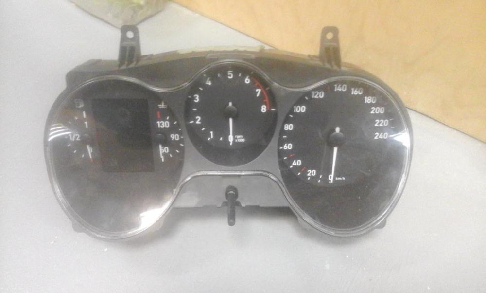

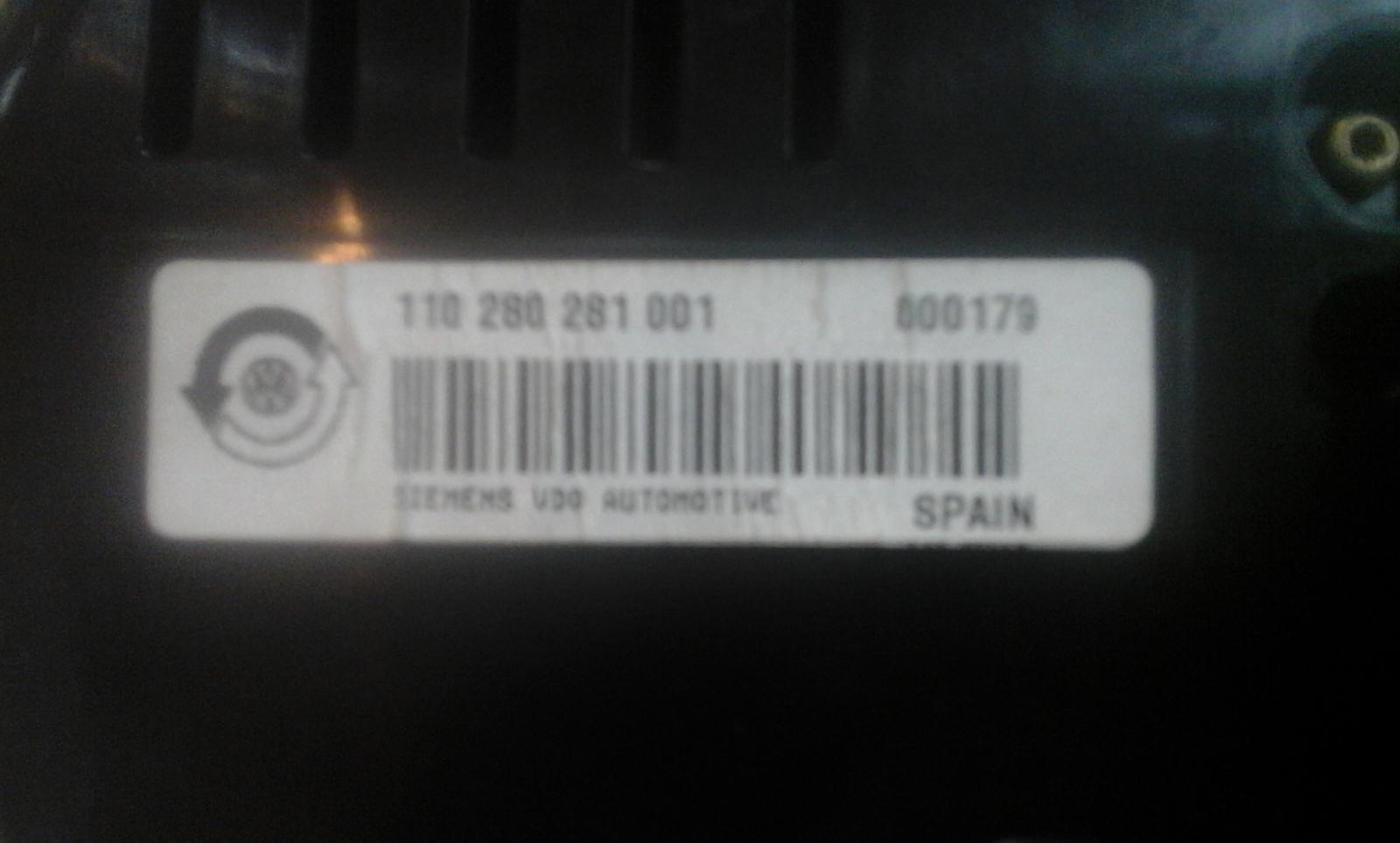

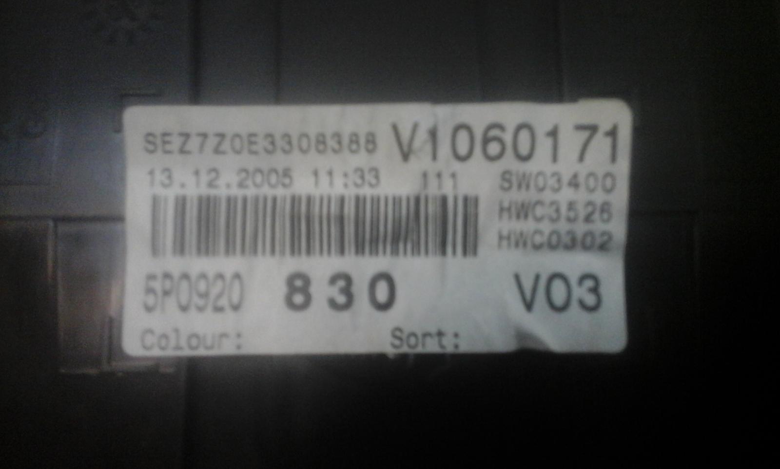

  5. Eeprom 24C16. Более корректное заключение, на сегодняшний день - не совпадает контрольная сумма eeprom и flash приборной панели. По прежнему необходим дамп 24С16.

  7. Добрый день, CAZ. Спасибо что отозвались. Номер панели 5P0920830. Прикладываю фото панели и шильдиков.
