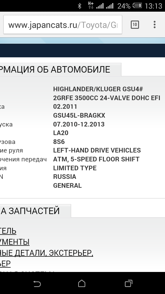

  10. Мне просто кажется очень странным,слетел только один ключ,по дате в течстриме показывает один ключ в памяти только
  11. В долгу не останусь
  12. Для меня иммо новое,за 5 лет это первая машина. Поэтому если не трудно подтолкните в нужном направлении?на счет тяни я ж так понимаю где нибудь дальний восток,))) у меня крайний север.и тянуть ни как защелка,заблокирован руль.если подскажите как ее разблокировать хотя бы для транспортировки в бокс буду премного благодарен)ну и я ж совета в итоге спрашиваю как можно ее реанимировать?
  13. Есть товарищ на просторах интернета автокент, разово помог с пас кодом,через 16 минут выдало что прошло с ошибкой
  14. Парни,прошу помощи авто встало мертвым грузом возле дома хозяина.Сел акб, авто не запускается.попробовал сделать ресет ключей,не получилось,один ключ почему то только показывает в дате на течстриме.защелка закрыта,руль заблокирован,зажигание включается и моргает лампа секьюрити. Насколько я понимаю я ее не поднимут уже через течстрим?только либо сделать блок сертификации чистым руками и заново положить туда ключик-
